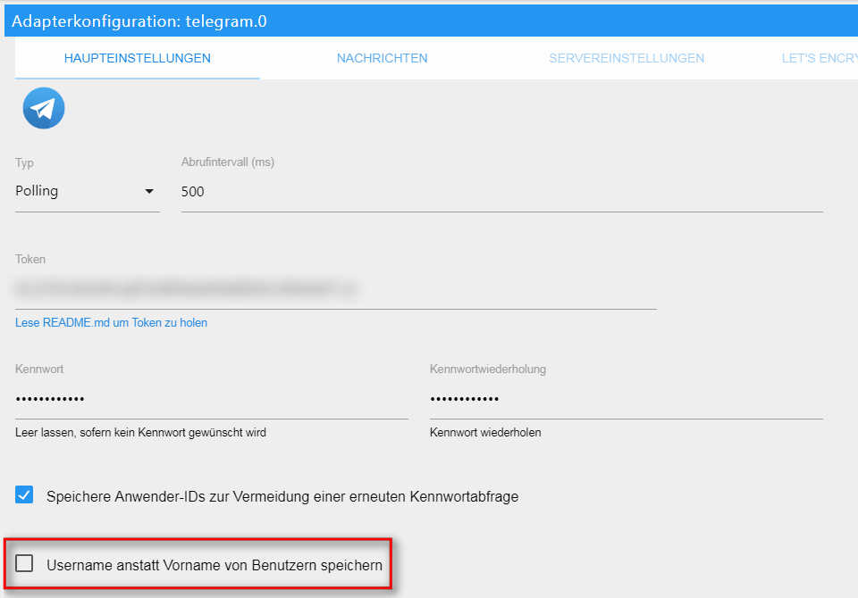

      Wenn der Adapter schreibt dass der User unbekannt ist, ist der User unbekannt! ;)
      Im Datenpunkt
      telegram.0.communicate.users
      kannst du sehen welche Telegram User am Bot angemeldet sind und siehst die ID + Name..
      In den Einstellungen (Nachrichten Tab) gibt es auch einen Punkt der alle angemeldeten Benutzer inkl. Name zeigt:
      Beachte auch die Einstellung "Username anstatt Vorname von Benutzern speichern" im Telegram-Adapter:
