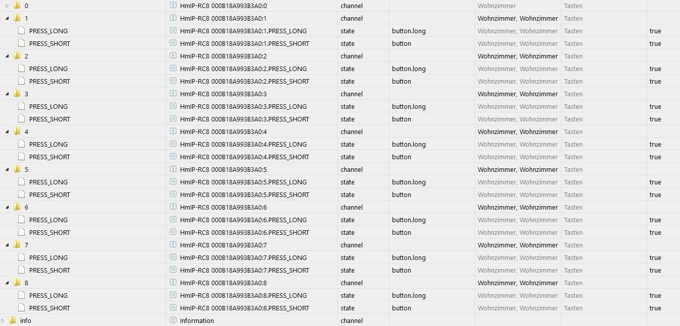

    Hallo, habe ein Problem mit der HM-Fernbedienung: Nach Anlegen des Dummy-Skripts sind die Tasten in IOBroker vorhanden, stehen aber die ganze Zeit auf TRUE und beim Tastendruck leuchten sie nur kurz grün auf. Auf FALSE schalten die nicht um. Wo könnte der Fehler sein?
    Für Tipps und Hilfe bin ich sehr dankbar.

      Hallo, hat keiner eine Idee?
      Habe alles nochmal gelöscht von der Raspimatic und iobroker. Fernbedienung zurückgesetzt.
      Alles Mögliche noch upgedatet und nochmal eingerichtet…..ohne Erfolg.
      Die Schaltzustände aller Tasten bleiben die ganze Zeit auf TRUE. Sobald ich eine Taste drücke wird es nur grün, sonst ändert sich nichts.

        Problem gelöst. Mir wurde geholfen: man mus auf aktualisiert triggern.
        Danke an dslraser
