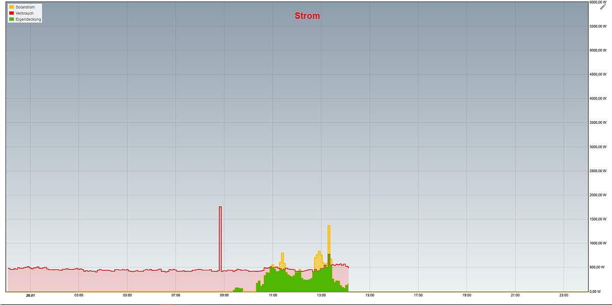

    Ich zeige die Daten meiner PV-Anlage per Flot-Diagramm an.
    Defaultmäßig verwende ich den Tagesview, also den aktuell Tag von 0:00 bis 23:59
    Da PV-Anlage nachts recht wenig zu tun haben, möchte ich den angezeigten Zeitbereich eingrenzen auf z.B 6:00 bis 21:00 Uhr eingrenzen.
    Am besten sogar relativ zum Sonnenaufgang und -untergang. Das muss sich natürlich auf den aktuellen Tag beziehen. Ist das möglich?

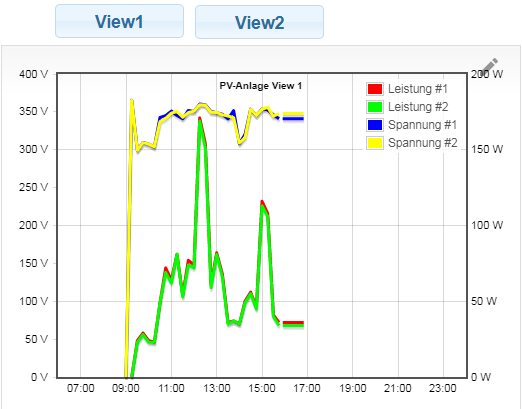

        • T Offline
          Tottbeck
          Danke für die Antwort
          Das in dem Flot-Link alle Einstellparameter enthalten sind, war mir schon bewusst. Danke für den Tip mit dem Range-value. Wenn ich z.B. den Range auf 1080 setze, hätte ich die ersten 6 Stunden abgeschnitten, das Ende kann man so aber nicht ändern, "relativeEnd=today-360" funktioniert nicht
          Mit dem Handy mache ich nur ausnahmsweise, z,B, wenn mir im View ein einfacher Fehler auffällt, den ich schnell korrigieren will.
          Wenn das demnächst mit logischen Namen geht, wäre das etwas übersichtlicher finde ich.
