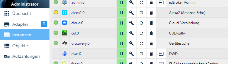

    Nun zu dem eigentlichen Betreff:
    Da ich keine Verbindung zu Alexa aufbauen kann, die Ampel steht auf gelb habe ich mir den Cloud.0 Adapter
    angesehen. Er zeigt permanent grün. Wenn ich auf den Schraubenschlüssel klicke öffnet die Konfiguration
    und dort Smart Geräte. Dort gibt es den Hinweis,das die Instanz laufen muss.
    Bei JEDER weiteren Eingabe stürzt der ioBroker ab.
    Mehrfache Deinstallationsversuche über Instanzen cloud.0 Papierkorb löschen waren ergebnislos.
    Frage: wie kann ich den cloud.0 Adapter entfernen.
