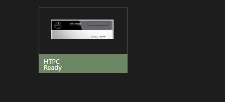

                • RöstkartoffelR Offline
                  Röstkartoffel
                  Ich habe das per Ping gelöst und stelle es so in VIS dar:
                  Gerät IPAD ist nicht erreichbar und das Tablet hingegen schon.
                  Es geht aber auch mit einem Bild, hier mein HTPC:
                  Die Bilder, Texte, Größen und die Farben für erreichbar oder nicht, sind frei wählbar.
