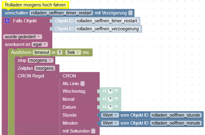

    im Blockly Astro Baustein kann man ja eine Verzögerung einbauen.
    Ist es möglich diese Verzögerung irgendwie per Datenobjekt und VIS zu bearbeiten?
    In der Facebook Gruppe habe ich folgende Lösung erhalten:
    Die Zeit inkl. Verzögerung sieht wie folgt aus:
    Entsprechend habe ich das umgesetzt:
    Leider Löst das Skript nicht aus und meine Rollos bleiben untern/oben.
    Vllt. hat ja einer einen Tipp für mich.
    Vielen Dank schon einmal
    • K Offline
      K Offline
      Kuddel
      Da ich ja sowieso für meine VIS die genau Uhrzeit habe (z.B. Sonnenuafgang minus 30 Miunten), habe ich diese Uhrzeit in Stunde und Minute zerlegt und nehem als Trigger cron statt Sonnenaufgang.
