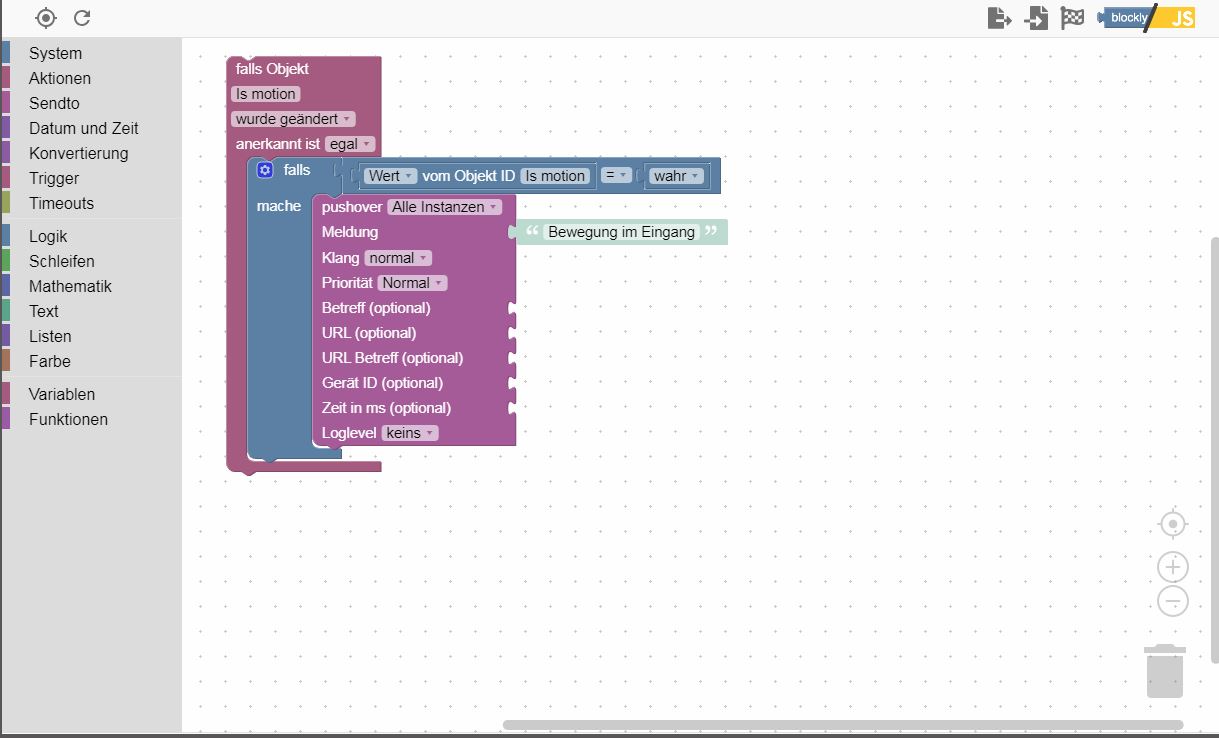

    Also ich würde gerne wenn der Xiaomi Aqara Bewegungsmelder auslöst, eine Benachrichtigung per Pushover empfangen.
    Dies will mir aber nicht gelingen.

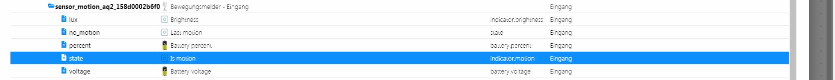

    Was mich etwas wundert ist auch das wenn ich die Objekt ID auswählen möchte, bei Value nirgends etwas angezeigt wird (sprich true oder false).
    Bei den Objekten jedoch schon.
    Bin also wie folgt vor gegangen.
    Objekt ID - Is Motion
    Geändert bzw. aktualisiert sollte wohl beides gehen
    Falls - Wahr
    mache - Pushover usw.
    So langsam glaube ich, dass ich zu dämlich bin :-)

        Hab es jetzt mal wie folgt abgeändert. So bekomme ich auf jeden Fall per Pushover eine Benachrichtigung.
        Sollte ich noch etwas beachten?

          bei mir sehen die einzelnen Position bei Objekten anders aus ( auch Aqara Bewegungsmelder )…
          Ich trigger auf "occupancy" .... Geht aber Aqara bedingt nur alle 60 Sekunden...
