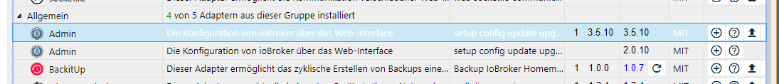

    ich kann im flot-Adapter keinen Datenpunkt mehr anwählen, der mit SQL-Adapter gelogged ist anwählen. Es ist nur ein Datenpunkt sichtbar der mit dem History-Adapter gelogged ist: 3428_2019-01-17_20_47_01-window.png
    Die Diagramme die ich schon vor längerer Zeit gemacht habe, sind aber im .vis noch ohne Probleme sichtbar. In Rickshaw kann ich die SQL-Datenpunkte ohne Probleme anwählen.
    Das einzig wesentlich was ich in letzter Zeit gemacht habe, war der Umzug von Raspi auf NUC. Hierzu habe ich ein Restore von dem Raspi-Backup verwendet.
    Den Flot-Adapter habe ich bereits neu installiert - leider wurde dadurch das Problem nicht behoben.

      Admin2 ist EOL, Admin3 nutzen

        ICh nutze ADmin 3.5.10…

          Aaahhh ok. Der Screenshot sah wie Admin 2 im Hintergrund aus.
