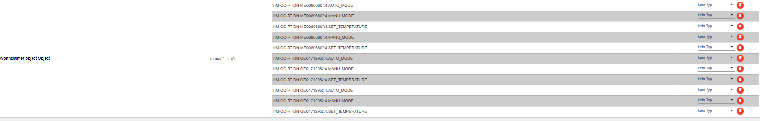

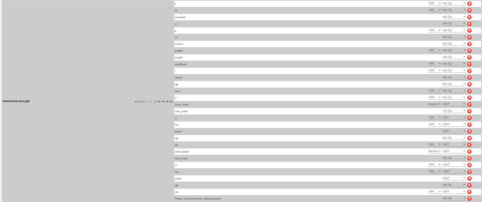

      • B Offline
        B Offline
        Buhu91
        Hier mal der Auszug für das Wohnzimmer. eventuell erkennst du etwas.

        • R Offline
          R Offline
          RappiRN
          Das Problem wird sein, dass beide Geräte den gleichen Smartnamen haben, da musst du eindeutige Namen vergeben!

            • R Offline
              R Offline
              RappiRN
              Ich bin noch nicht solange mit Alexa unterwegs, aber ich musste den Smartnamen eindeutig machen. Wohnzimmer Licht oder Wohnzimmer Heizung eben.
              Bin mir noch nicht ganz sicher, bei dir sieht es so aus, als wenn das noch die Vorschläge sind, die automatisch angelegt wurden!
              Und dann noch, die rechte Seite kannst du erst bearbeiten, wenn da nur noch ein Eintrag drin steht, dann erscheint da noch ein blaues Symbol.
              Enrico

                • R Offline
                  R Offline
                  RappiRN
                  Pro Smartname im iot_Adapter muss genau ein Kanal(Objekt) eines Gerätes verwendet werden (glaub ich jedenfalls :D ). Erlaubt sind allerdings mehrere verschiedene Smartnamen für das gleiche Gerät!
                  Lösche doch mal alle Kanäle die du nicht brauchst. Also z.B. im unteren Bild nur einmal "set_temperature" stehen lassen. Dann kannst du auch den Smartnamen ändern. Wenn das getan ist, dann gehts du auf deine Amazon-Alexa-Seite und lässt dort unter Geräte nochmal suchen.
                  Dann müsste dein eben konfiguriertes Gerät erscheinen. Probier mal!
                  Wie schonmal weiter oben geschrieben, ist dass der Weg, wie ich das alles verstanden habe! :)
