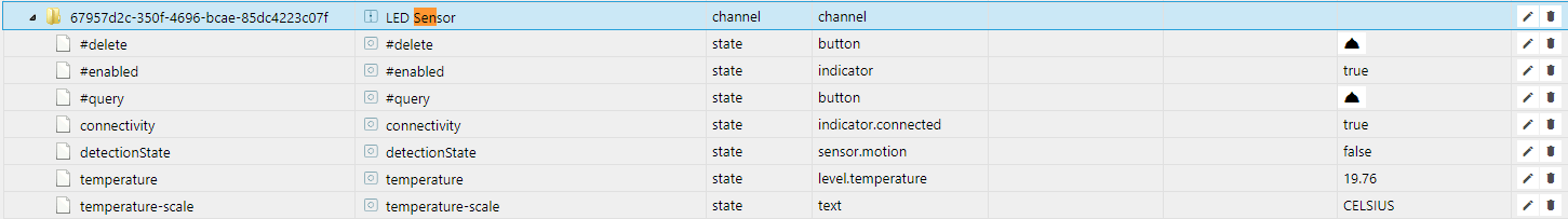

    hat jemand von euch einen Osram Bewegungsmelder an einen Echo Echo Show 2. Gen angelernt und damit ein funktionierendes Script erstellt, bei Bewegung?
    Ich habe etwas rumprobiert und dabei ist mir aufgefallen, dass, wenn der BWM eine Bewegung wahrnimmt(durch das grüne aufblinken erkennbar), den State nicht von "false" auf "true" ändert.
    (In den Objekten beobachtet, während ich eine Bewegung ausgeführt habe)

      Die Alexa2 States sind nicht Echtzeit weil die Atari nicht aktiv gemeldet werden.

          Eine Variante wäre ein virtuelles Gerät über Cloud Adapter und eine Routine die bei Bewegung dieses Gerät schaltet. Das geht. Dann hättest du die Meldung darüber.
