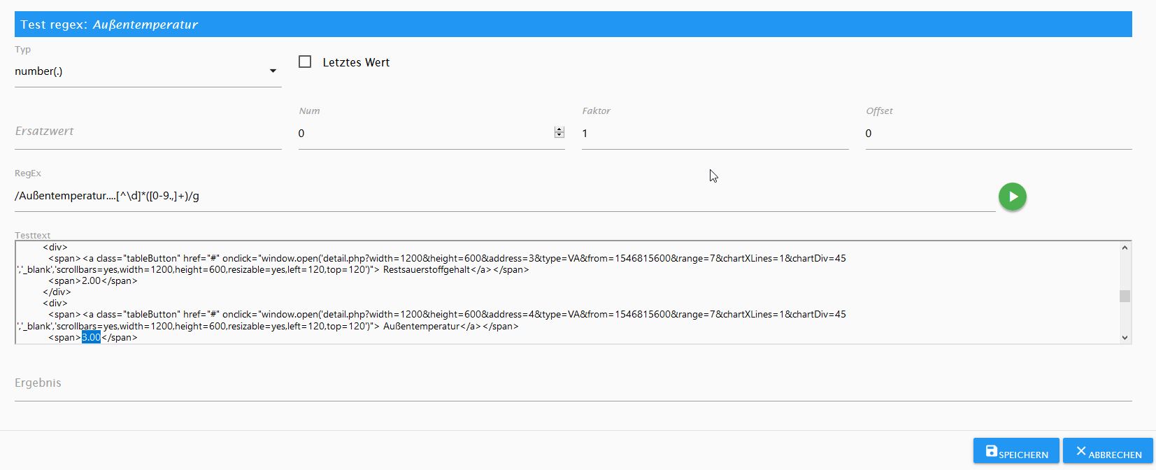

    Als RegEx hab ich folgendes von einem User aus dem Forum gefunden:
    /Außentemperatur....[^\d]*([0-9.,]+)/g
    Der Wert wird zwar im Parser markiert aber kein Ergebnis angezeigt.
    Laut regex101.com passt der Code bzw. wird richtig als Gruppe zurück gegeben.
    Ist der Code für den IOBroker Parser "falsch"?
    Und könnte mir hier jmd. weiterhelfen? :)

      Richtig. http://regex101.com liefert hier die richtige Gruppe zurück.
      Sofern du auch einmal negative Zahlen erhalten willst (Außentemperatur), klappt es mit dem AUsdruck aber nicht.
      Du schneidest bis zur ersten Ziffer alles weg. Übrig bleibt nur noch die Zahl.
      Damit solltest du also mindestens den Ausdruck erweitern
      Außentemperatur....[^\d^-]*(\-*\d*[.|,]\d*)
      Das liefert dann auch negative Zahlen.
        Seeandfeel
        An negative Zahlen hatte ich aktuell gar nicht gedacht. Regex eingefügt, funktioniert dieses mal auf anhieb.
        Super, VIELEN DANK Karl_999!!
        Zu meinen Problem das die Werte nicht ausgelesen wurden:
        Ich hab noch einen Beitrag von Bluefox gefunden wo ein anderer User ein ähnliches Problem hatte (Zahlen werden zwar markiert aber nicht ausgelesen). Da hatte Bluefox dann eine andere Abfrage empfohlen. Also scheint es wohl noch ein paar kleine Bugs mit vereinzelten Regex zu geben.
        Die Abfrage von gestern hatte jedenfalls doch funktioniert. Hab ich nur spät Abends erst gesehen das der Eintrag erfolgt ist.
