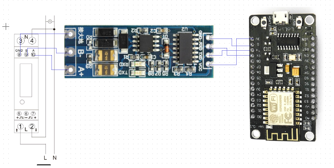

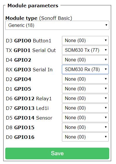

    Mit einem NodeMCU mittes Tasmota Sensor Firmware möchte ich einen SDM630 Modbus Drehstrom Zähler auslesen.
    Jedoch ohne Erfolg bisher. Schließe ich einen SDM220 (Wechselstrom Zähler) an, bekomme ich für Phase 1 Daten angezeigt.
    Beide Geräte habe die gleiche Einstellung
    Adr 001
    Baud 9600
    Parität N
    Der einzige Unterschied zwischen den beiden Zähler ist, dass der SDM630 noch ein Stopbit 1 oder 2 zulässt. Die Einstellung
    steht auf 1.
    Auch die Alternative mit dem iobroker Modbus Adapter will nicht klappen. Auch hier werden die SDM220 Werte nach Eintragung
    der Register angezeigt.
    Hat jemand schon den SDM630 mittels Tasmota zum laufen gebracht ?
