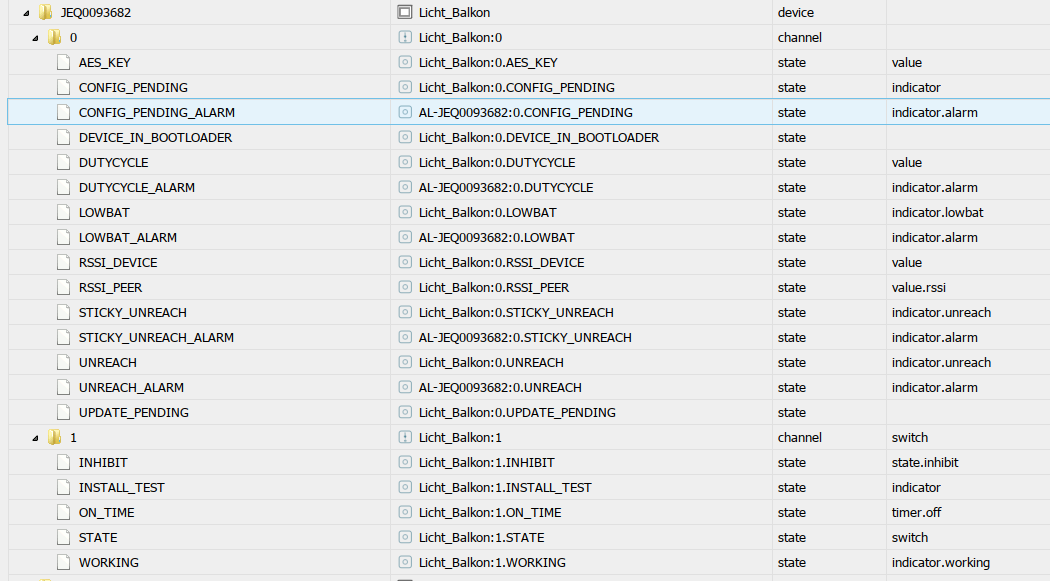

    Frage: mit welchem Datenpunkt kann ich über iobroker schalten ?
    der aktor ist an einer ccu1 angemeldet und verrichtet dort seinen dienst klaglos ….. in IObroker ist er mit den angehängten daten zu sehen:
    wer Schreibfehler findet darf sie behalten … :-(
    Ps: Anfänger im Bereich Tinkerboard + IOBROKER !

      Das ist doch ein Schaltaktor für Markenschalter HM klassik

        Du hast mich echt irritiert, habe zuerst auch nur kryptische Dinge gefunden.
        Es sieht aber so aus:
        Filtere mal nach der Seriennummer (nicht nach SW1PBU)

          dondaik
          nein, die kann bei dir im schrank bleiben - hier ist sie wegen dem WAF zwingend
          den unterschied zu hier habe ich schon gesehen …. abschnitt "1" fehlt in iobroker - warum auch immer da - der aktor ja mit der ccu1 arbeitet ..
          ok, dann plan b - wenn direkt nicht geschaltet wird dann halt indirekt, ist ja edv.

            Hast du mal ein Geräte neu laden im hm-rpc angehakt und die Instanz restartet?
            ggf. vorher den schalter in den Objekten komplett löschen

              :-) ist gelöst - reden hilft ( das neuladen uwe… war ja schon mehrfach ...) - schalte ich das teil über weg 2 ....
