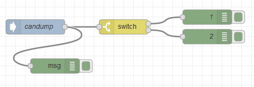

    Schönen guten Morgen,
    wie kann ich mehrere Werte mit JSON in einem Switch-Node vergleichen?
    Ich hoffe ihr könnt mir helfen.

        {"canid":289,"dlc":3,"data":[1,2,1],"payload":"289#\u0001\u0002\u0001","_msgid":"44a517cd.bfd338"}
        Ich würde gerne die canid und die Daten vergleichen. Also wenn die id==289 und data[2]==1 dann Ausgabe.

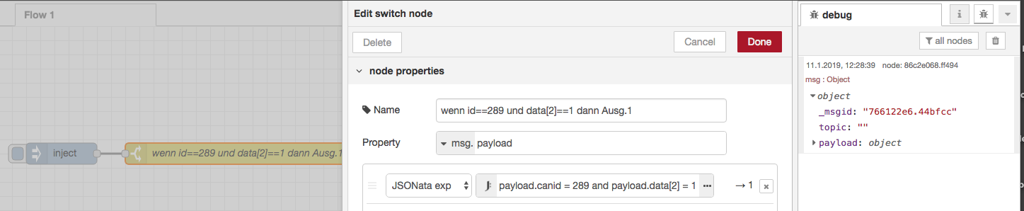

          So kannst du es machen:
          So sieht dann dein JSONata Ausdruck aus:
          payload.canid = 289 and payload.data[2] = 1
          Hier kommt nur eine Ausgabe wenn id==289 und data[2]==1
          Wenn du einen oder mehrere wenn Bedingungen hast, musst du sie einfach im switch-node als separate Ausgänge zufügen.
          Allerdings sind deine Bedingungen hier 'hardcodiert'.

            Irgend was falsch abgeschrieben?
            Bei mir geht es:
            [{"id":"86c2e068.ff494","type":"debug","z":"8ba3e952.5c0868","name":"","active":true,"tosidebar":true,"console":false,"tostatus":false,"complete":"true","x":610,"y":180,"wires":[]},{"id":"e105a427.a5ccd8","type":"inject","z":"8ba3e952.5c0868","name":"","topic":"","payload":"{"canid":289,"dlc":3,"data":[1,2,2],"payload":"289#\u0001\u0002\u0001","_msgid":"44a517cd.bfd338"}","payloadType":"json","repeat":"","crontab":"","once":false,"onceDelay":0.1,"x":90,"y":180,"wires":[["a4c35bda.d1a118"]]},{"id":"a4c35bda.d1a118","type":"switch","z":"8ba3e952.5c0868","name":"wenn id==289 und data[2]==1 dann Ausg.1","property":"payload","propertyType":"msg","rules":[{"t":"jsonata_exp","v":"payload.canid = 289 and payload.data[2] = 1","vt":"jsonata"}],"checkall":"true","repair":false,"outputs":1,"x":350,"y":180,"wires":[["86c2e068.ff494"]]}]
            Poste mal deinen flow-export

              Kann es sein, dass dein Objekt Export nicht korrekt ist?
              Auf deinem ersten Bild ist data ein buffer. Im export ein einfaches array.
