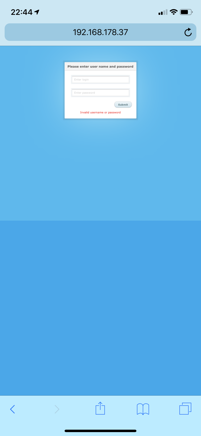

        Dann kommt die passwordabfrage und da komm ich nicht weiter. Entwweder unauthorozised oder invalid password hab schon alles versucht :evil:

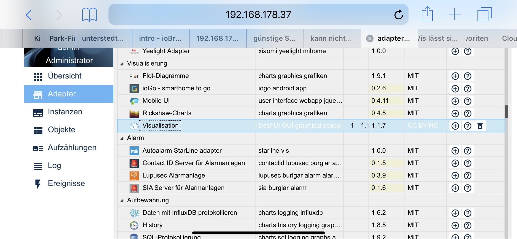

            Hier nochmal mein vorgehen:
            Vis über Adapter installiert. (Bild1)

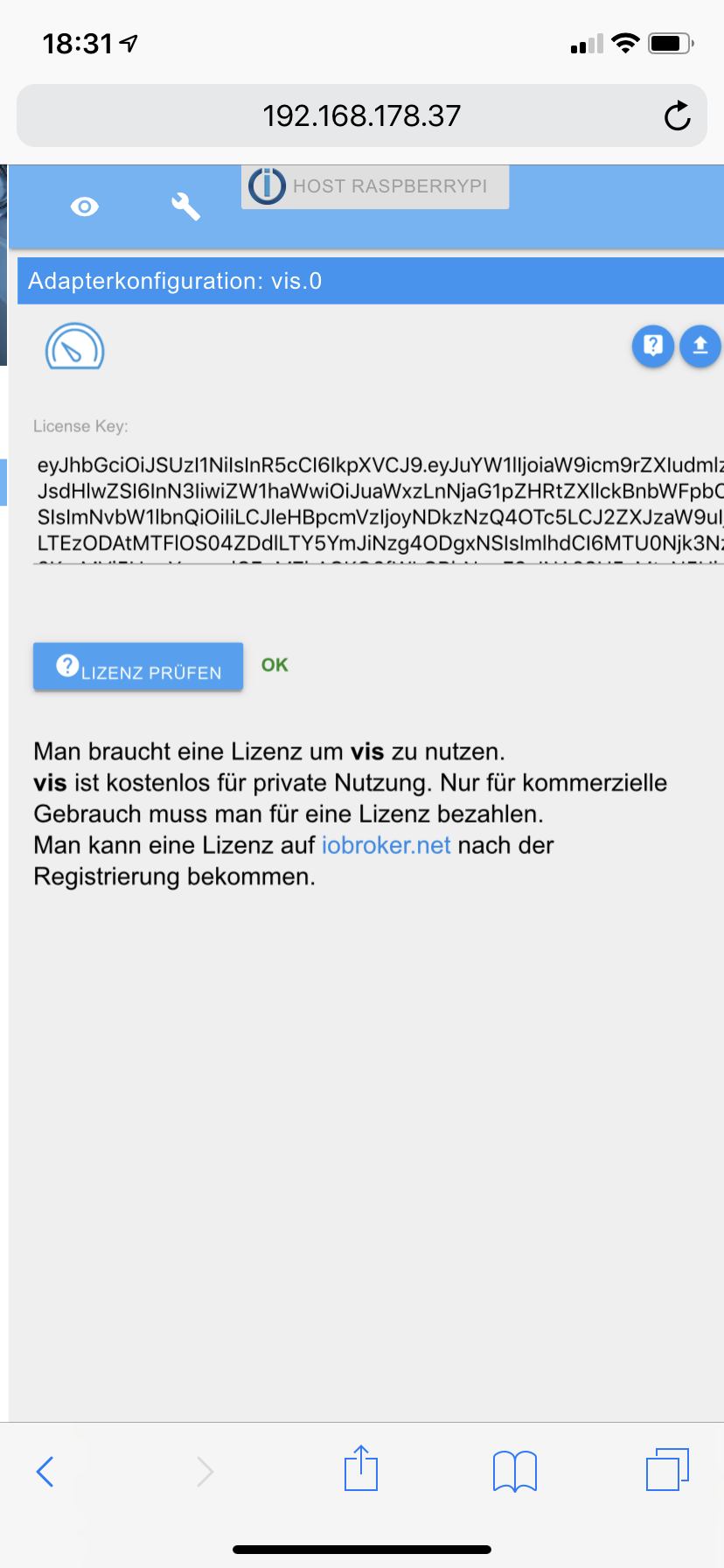

            Registriert und key hinterlegt ( Bild2)
            Ip :8082 aufgerufen und auf die passwortabfrage gelangt, welche mir ein falsches Passwort bescheinigt (bild3)

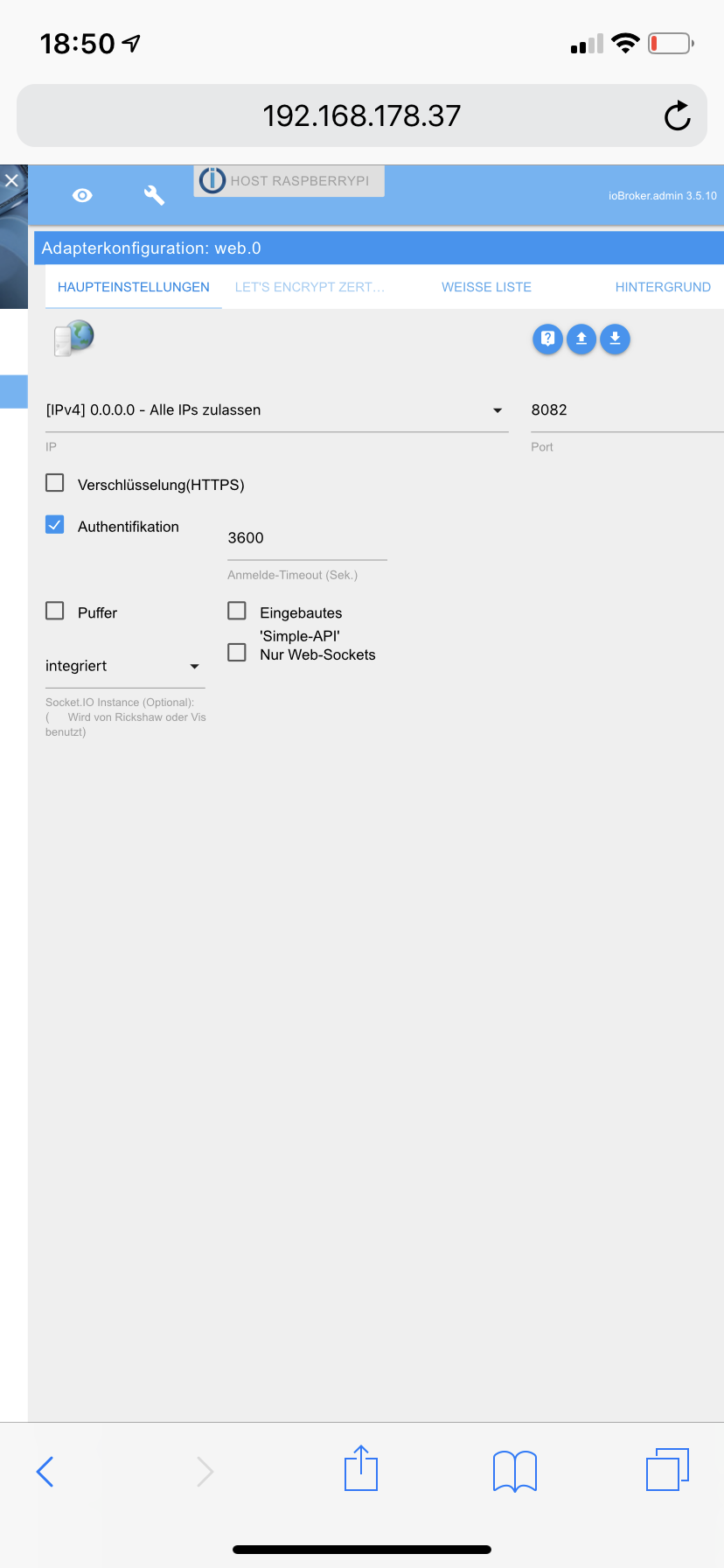

                Was meinst du mit passwortabfrage; der Key ist die eine Sache, aber passwort?
                Hast du Authentification im web-Adapter aktiviert?

                  Passwortabfrage meinte ich das blaue bild (siehe oben)welches kommt nachdem ich meine ipadresse :8082 eingebe. Meine web Adapter Einstellung siehe foto.

                    @Homeassistant:
                    Meine web Adapter Einstellung siehe foto. `
                    Da ist die Auth aktiv, dann musst du beim aufruf eines :8082 dort auch das von dir vergebene Passwort eingeben.

                      Wo habe ich denn das Passwort dafür hinterlegt und was ist der Benutzername?
                      Ohne authentification gehts auf jeden Fall. Vielen Herzlichen Dank schon mal.
