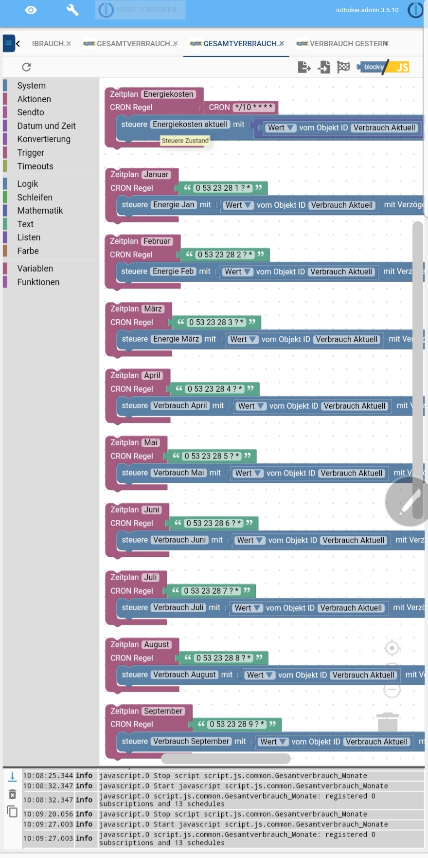

    Ich versuche einen Timer mit Blockly zu erstellen.
    Wenn ich jeden Monat am 28. um 23:55 eine Aktion ausführen möchte und das mit Blockly mache bekomme ich folgenden javascript:
    schedule('{"time":{"exactTime":true,"start":"23:55"},"period":{"months":"[1,2,3,4,5,6,7,8,9,10,11,12]","dates":"[28]"},"valid":{"from":"08.01.2019"}}', function () {
    Ist der Korrekt? Weil jetzt hat er diese aktion bereits am 08.01. und am 09.01. um 23:55 Uhr ausgeführt…
    Kann ich das oben beschriebene Szenario auch anders lösen ?
    Danke.

        • K Offline
          K Offline
          Kelthizar
          Hallo ,
          danke für deine Antwort.
          Ich kann allerdings beim cron schedule Baustein nichts manuell eingeben, da kommt immer der Wizard…
          Wenn ich einen Textbaustein anfüge und mir dann als Script anzeigen lasse stimmt es...
          Funktioniert das mit einem Text Baustein anstatt eines CRON Bausteins?
          Anbei noch 2 Bilder wie ich es versucht habe:

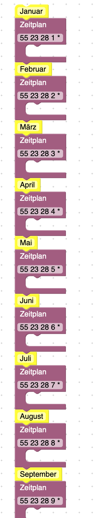

          • HiltexH Offline
            HiltexH Offline
            Hiltex
            Warum nutzt Du denn nicht den eingebauten Cron-Wizard?
            Der funktioniert echt klasse. Da brauchst Du ja nur anklicken, welchen Tag, Monat, Stunde und Minute du haben willst.
            Ich würde es so machen:
            Das Blockly für den Import:
             <xml xmlns="http://www.w3.org/1999/xhtml"><block type="comment" id="(T=DXb{BDS-y=f5W|0Y." x="-62" y="-12"><field name="COMMENT">Januar</field>
                <next><block type="schedule" id="*6pZTuZ3vt`IIh3+a.J9"><field name="SCHEDULE">55 23 28 1 *</field>
                    <next><block type="comment" id="q6u2-LcDDgjMjnSXWd=%"><field name="COMMENT">Februar</field>
                        <next><block type="schedule" id="%bJ[qk=D,Vfb)MLv-ct{"><field name="SCHEDULE">55 23 28 2 *</field>
                            <next><block type="comment" id=",*yrh.[^!icv6O1#9od*"><field name="COMMENT">März</field>
                                <next><block type="schedule" id="`=S%e8NrdTjG%0PPO,-`"><field name="SCHEDULE">55 23 28 3 *</field>
                                    <next><block type="comment" id="~^3E8fp@i8ll42]dw~=!"><field name="COMMENT">April</field>
                                        <next><block type="schedule" id="U:~o:Dbb4,B1|:mv~9e-"><field name="SCHEDULE">55 23 28 4 *</field>
                                            <next><block type="comment" id="5G4/C=:F#B~ehD-i[L{5"><field name="COMMENT">Mai</field>
                                                <next><block type="schedule" id="6AU0*`)`_!Ro3x{#l9SQ"><field name="SCHEDULE">55 23 28 5 *</field>
                                                    <next><block type="comment" id="L3LpZ(J`VA50S%,GI[Im"><field name="COMMENT">Juni</field>
                                                        <next><block type="schedule" id="aY{B9wbA+;.2LC}9i-oi"><field name="SCHEDULE">55 23 28 6 *</field>
                                                            <next><block type="comment" id="pTbw.o#,KmBG#0ES~xKx"><field name="COMMENT">Juli</field>
                                                                <next><block type="schedule" id="=swXHD}=kP+{Ot%PS(B@"><field name="SCHEDULE">55 23 28 7 *</field>
                                                                    <next><block type="comment" id="f[;WCaf8p.kvQ7}QIg/M"><field name="COMMENT">August</field>
                                                                        <next><block type="schedule" id=":S]VYc`o{{9iS0Y6ONw6"><field name="SCHEDULE">55 23 28 8 *</field>
                                                                            <next><block type="comment" id="m4m?1jIMi~mPOF1_#~9p"><field name="COMMENT">September</field>
                                                                                <next><block type="schedule" id="PYj+ovDZHURu*0GisSbb"><field name="SCHEDULE">55 23 28 9 *</field>
                                                                                    <next><block type="comment" id="lr#[#f,Bdc5M}qPIgG/2"><field name="COMMENT">Oktober</field>
                                                                                        <next><block type="schedule" id="VphsPHF6c0F@Lsg,C/Ne"><field name="SCHEDULE">55 23 28 10 *</field>
                                                                                            <next><block type="comment" id="HRp9v^w~Qy*HppJ*m#@t"><field name="COMMENT">November</field>
                                                                                                <next><block type="schedule" id="0BR;w2qgW^4(i!.hJwuw"><field name="SCHEDULE">55 23 28 11 *</field>
                                                                                                    <next><block type="comment" id="nA!/k)2}okDE~}uf=/9R"><field name="COMMENT">Dezember</field>
                                                                                                        <next><block type="schedule" id="bhp/cK266/N3NU!1_3(/"><field name="SCHEDULE">55 23 28 12 *</field></block></next></block></next></block></next></block></next></block></next></block></next></block></next></block></next></block></next></block></next></block></next></block></next></block></next></block></next></block></next></block></next></block></next></block></next></block></next></block></next></block></next></block></next></block></next></block></xml>

                    • K Offline
                      K Offline
                      Kelthizar
                      @Hiltex:
                      Hi, danke für die Antwort.
                      Habe den es jetzt mit dem Cron Wizard probiert und es scheint zu funktionieren.
