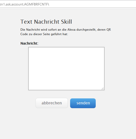

    Wie bzw. ist es überhaupt machbar, dass iobroker mir eine Website aufruft, den Text eingibt und dann abschickt? Ich habe nichtmal den Ansatz einer Idee. Deshalb hoffe ich das mir jemand von euch helfen kann. Einen Screenshot der Webseite habe ich mal angehängt.

      Das ist abhängig von der Seite.
      Meistens ist es ein HTTP POST Request auf die URL, die beim Absenden des Formulars aufgerufen wird.
      var request = require('request');
      request.post({
        url:     "http://www.deinewebseite.de/deineapi.php",
        headers: { "Content-Type" : "application/x-www-form-urlencoded" },
        body:    "hier dein Text"
      }, function(error, response, body){
        if (error) console.log(error);

        Hab das Skript ma so kopiert und ausgeführt. URL und Text logischerweise abgeändert aber es tut sich nichts.
          danw
          Naja du musst es schon noch anpassen und die richtigen Eingaben übermitteln. Du musst rausfinden wie der Name der
