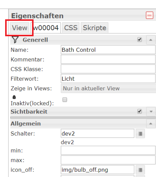

    Jetzt ist mir aber was passiert wo ich nicht mehr weiter weis. Und zwar habe ich den DemoView gelöscht und danach war die mittlere Anzeige auch weiß, was ja eigentlich für eine leere Seite steht. Ich habe dann ein neues Project gestartet und als Beispiel den View Test genannt. Allerdings wird kein Fenster für den neuen View angezeigt, auch der Reiter für das Fenster, wo dann Test stehen müsste, erscheint nicht.
    habe den Editor auch schon mal neu hinzugefügt, aber wenn ich ihn jetzt starte erscheint für ca. 1-2 Sekunden ein Raum Bild und danach ist wieder alles weiß.
    Ich habe mal einen Screenshot angefügt wie es jetzt aussieht.

      Vermutlich fehlt dir der Hintergrund bzw. das Hintergrundimage.
      Schau mal im Reiter "View" nach und versuche dort mal ein wenig anzupassen.

        Da find ich auch nichts.

          So, es liegt nicht am Editor sonder am Chrome Browser. Im Internetexplorer bleiben die Reiter da wo Sie sein sollen.

            Dann mache im Chrome Browser mal````
            STRG + F5
