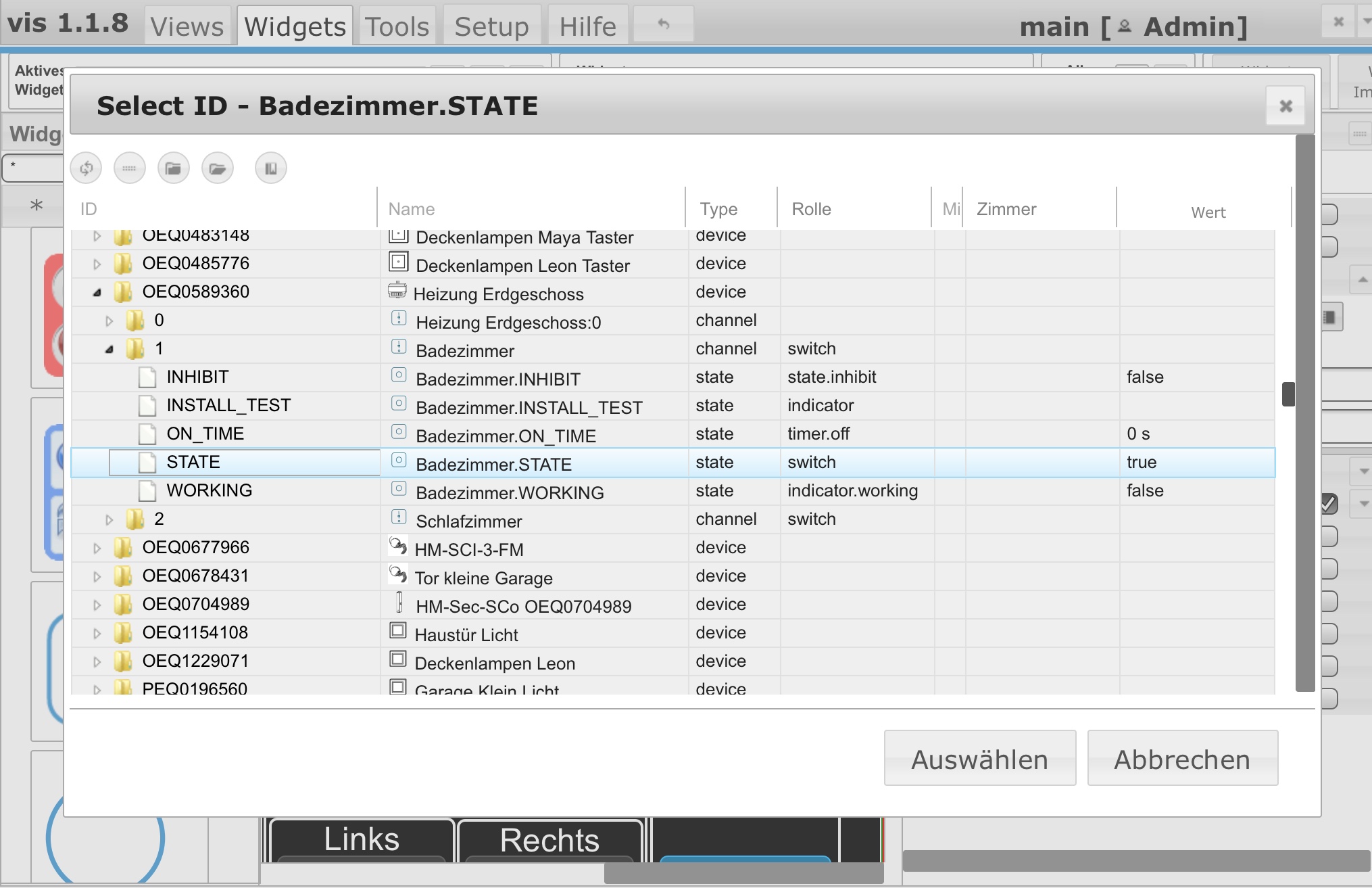

      Magst du mal einen Screenshot von den Datenpunkten des Aktors Posten?
      Welchen DP versuchst du zu schalten?
      Ich schalte Problem so:
      • L Offline
        L Offline
        lalam
        Nu gerne :-) der markierte….
        Beide Kanäle werden angezeigt, lassen sich aber nicht weiter aufklappen.

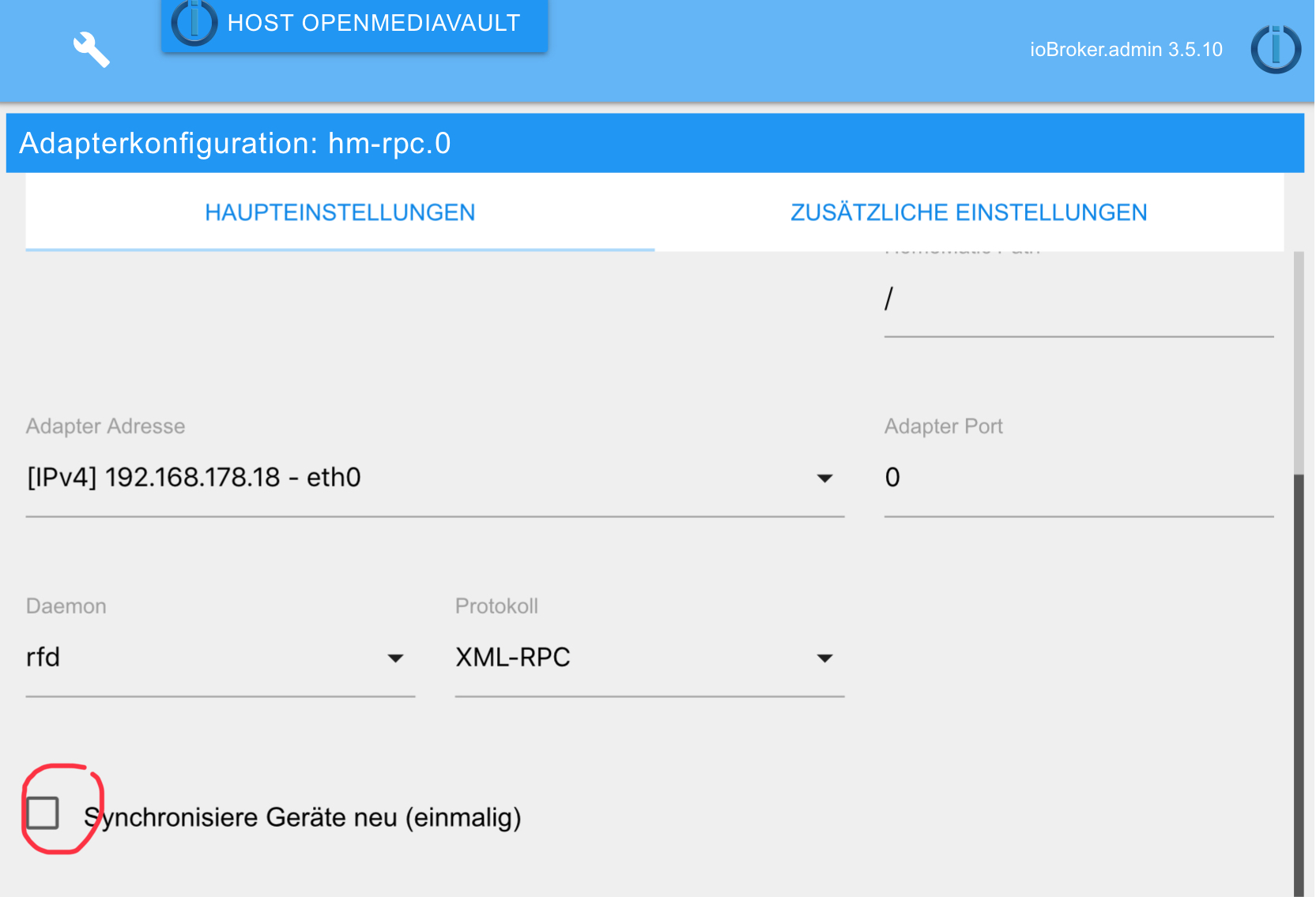

          Kannst du den RPC Adapter mal öffnen und den Haken da setzen:
          Eventuell das eine Objekt vorher nochmal löschen.
          • L Offline
            L Offline
            lalam
            Juhuuuuuu!
            Funzt!!!!!!
            Lieben Dank !!!!!!
