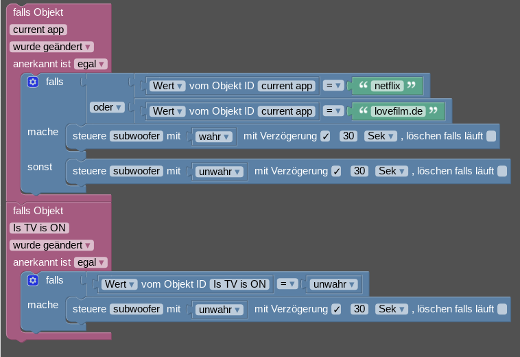

      Einfach ein Blockly machen:
      Hier mal ein Beispiel:
      Kurze Erklärung zum obigen Beispiel. Der Datenpunkt current app wird auf Änderungen geprüft, wenn Netflix oder amazon.prime bei mir
      schaltet er die Steckdose an, an die der Subwoofer hängt, mit einer 30 Sekunden Verzögerung. Ist es keiner der beiden Werte dann schaltet er den Subwoofer aus.
      Wenn das Objekt TV On geändert wurde und der Wert unwahr ist, also aus, schaltet er die Steckdose (Subwoofer) aus
      Für deinen Fall,
      musst du einen neuen Datenpunkt unter Objekte erstellen, der heißt bei dir zum Beispiel Media.
      Falls Objekt ID Media
      wurde geändert
      anerkannt ist egal
      falls Wert von Objekt ID Fernseher an = unwahr
      und Wert Objekt ID Receiver = unwahr
      und ….
      timeout zum Beispiel 5min
      mache steuere sonoff s20 mit unwahr
      Den Datenpunkt Media kannst du dann in der cloud Hinzufügen, bei Alexa nach neuen Geräten suchen (Schalter) und fertig.
      Damit du die Geräte wieder anbekommst musst du das Blockly natürlich genau umgekehrt schreiben.

          @knx:
          filename="blockly.png" index="1">~~
          Für deinen Fall,
          wurde geändert
          anerkannt ist egal
          und ….
          Damit du die Geräte wieder anbekommst musst du das Blockly natürlich genau umgekehrt schreiben. `
