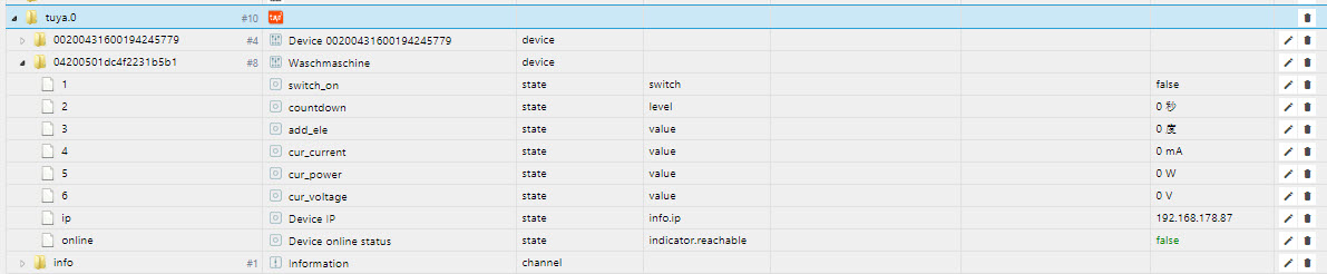

    Dann dort einloggen und als Befehl das was Apollon geschrieben hat eingeben mit einer IP Adresse von einem Tuya device nehme ich an.
    Also z.b.:telnet 192.168.178.10 6668<– IP Adresse natürlich anpassen. `
    so ich hoffe ich habe es richtig gemacht
    pi@raspberrypi:~ $ telnet 192.168.178.87 6668
    -bash: telnet: Kommando nicht gefunden.
    aber immer noch auf false wie zu sehen
