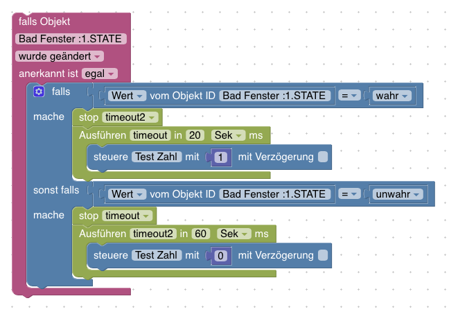

      Trigger innerhalb eines Triggers/"Mache" funktioniert nicht.
      Es ist auch sonst einiges doppelt usw.
      Wenn ich Deine Wünsche richtig verstehe, dann sollte es so klappen: 6696_bildschirmfoto_2019-01-12_um_15.13.48.png

        danke ich habe es nun mal umgebaut und schaue was passiert. Die doppelten abfragen habe ich da rein gemacht da er ja immer wieder durch gelaufen ist.
        Ist nun angepasst und werde mal schauen was es die nächsten Tage macht.
        Aber noch mal zu den Triggern, habe das auch in anderen Scripten drin und die laufen.
        Z.B. beim Heizen Morgenfrüh steht dann sinngemäß Heizen ab 8:00 und dann ein Trigger der wartet das Lüften auf 0 springt.
        Das Heizprogramm soll ja nicht nachts los laufen nur weil mal jemand das Fenster auf gemacht hat und auch nicht los heizen bevor ich gelüftet habe.
        Markus

              nur zur Info läuft nun super.
