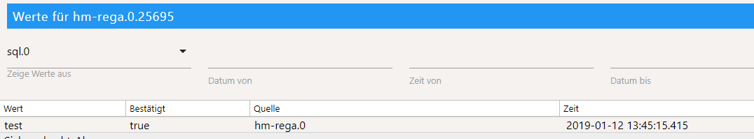

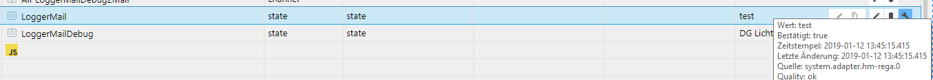

        • Wenn ich im Admin unter objekte mir das anschaue ...sehe ich den ersten Zeitstempel (13:45), siehe Anhang
        • Und auch die Historie hat nur die erste Änderung mitbekommen, siehe Anhang
        Wie kann das sein? Wieso wird die Variable eigentlich gesetzt (sodass Telegram reagieren kann) aber trotzdem ist der Zeitstempel veraltet?

              –> Man sieht im Mouseover im iOBroker unter Objects bei der Variable richtigerweise 12:00 sowohl bei "Zeitstempel" und auch "Letzte Änderung". History zeichnet diesen Wert korrekt auf.
              -Stringvariable wird um 13:00 wieder auf "test" gesetzt.
              --> Man sieht im Mouseover im iOBroker unter Objects IMMERNOCH bei der Variable 12:00 sowohl bei Zeitstempel und auch "Letzte Änderung". Der letzte Eintrag von Hostory ist ebenso noch bei 12:00.
              ioBroker hat beide Änderungen mitbekommen, denn ich habe per Telegram bei beiden Vorgängen eine Nachricht bekommen.
              --> Warum wird das setzen des gleichen(!) Inhalts anscheinend nicht protokolliert sowohl im Objects-Tab wie auch im History?

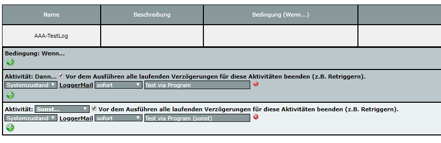

                  Ich hab das nun eingedampft… recht einfach zu reproduzieren bei mir:
                  1. Ein TestProgramm, was nichts tut als eine Variable zu setzen (in meinem Fall LoggerMail)
                  2. Diese Variable per iOBroker-History ohne "(Nur) Änderungen aufzeichnen" protokollieren
                  3. Das TestProgramm triggern.
                  –> Im WebUI von der CCU sehe ich den Zeitstempel sowie Wert (das Programm wurde also ausgeführt in der CCU)
                  --> History zeichnet den Wert auf - er ist einsehbar
                  1. Nach ca 2 MInuten das TestProgramm nochmal Triggern
                  --> Im WebUI von der CCU sehe ich den neuen Zeitstempel sowie immerhnoch den Wert (das Programm wurde also ausgeführt in der CCU)
                  --> auch nach einigen Minuten: History zeichnet den Wert NICHT ein zweites mal auf; in Objects ist immernoch MouseOver Zeitpunkt sowie Letzte Änderung auf dem Zeitstempel vom ersten Aufruf.
