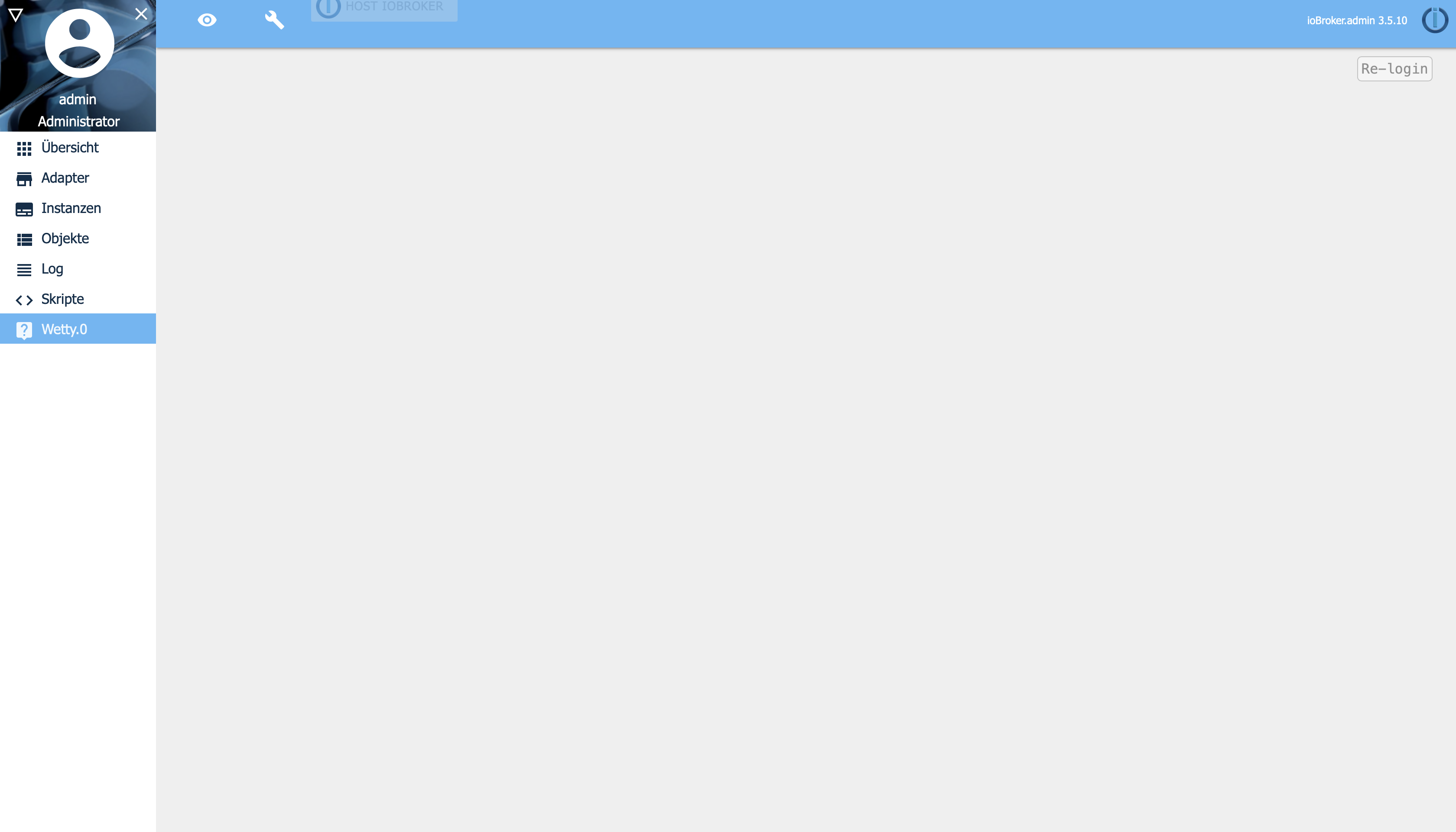

        Denzel1994
        Also unter der Version 0.1.1 des wetty-Adapters läuft es jetzt bei mir einwandfrei mit Root-Access:)
        Mit der 0.2.1 von GitHub gibt es bei mir nur einen grauen/weißen Bildschirm und keine Eingabe-Möglichkeit:

          Hattest Du beim 0.2.1 mal in der Browser-COnsole geschaut
            Denzel1994
            @apollon77:
            Hattest Du beim 0.2.1 mal in der Browser-COnsole geschaut `
            Ja, da war genauso grau.
