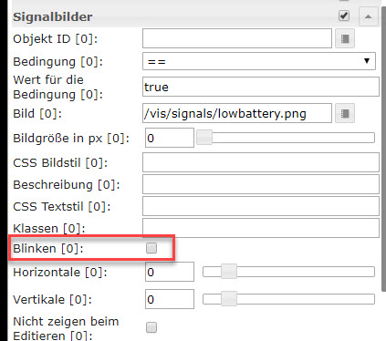

        Viele Widgets haben diese Funktion:

          Das Icon vom Staubsauger bkinken zu lassen wäre natürlich eine Option.
          Ich würde es aber Besser finden, wenn der Status-Rahmen (jeweiles eine Farbe pro Status -> z.B. grün = fertig, gelb = pause) blinken würde.
          • maloross
            maloross last edited by
            Schau dir mal das Material Design an, da gibt es so etwas ähnliches (Blinken, Pulsieren usw.)
