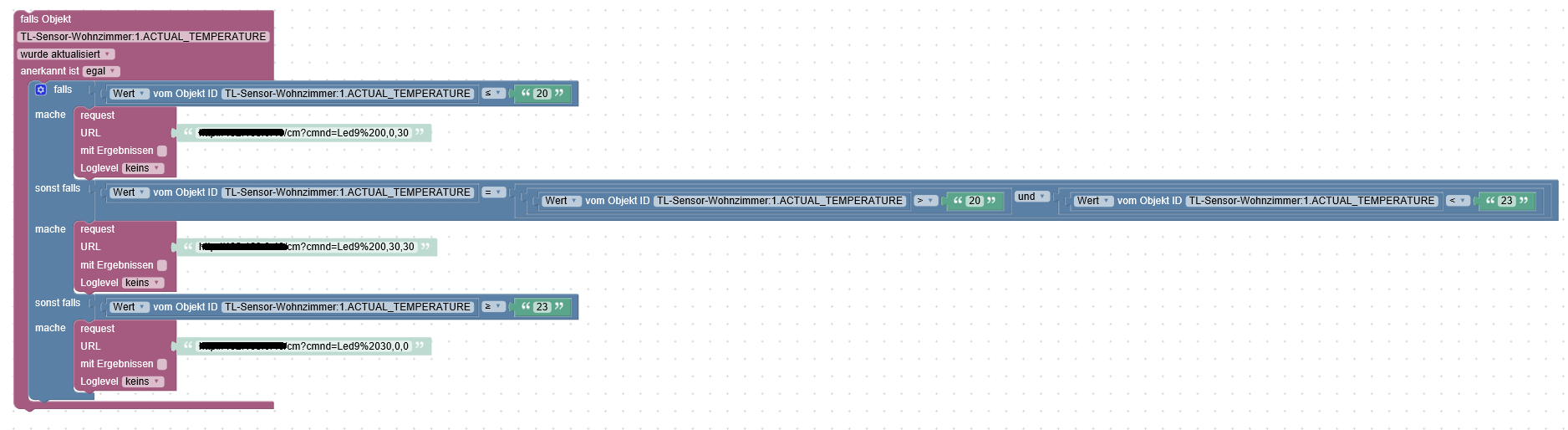

    Moin Moin,
    Ich habe ein Problem mit einem Skript.
    Ich möchte die Farbe einer LED ändern wen die Temperatur im Raum sich verändert:
    Blau wen kälter als oder gleich 20c
    Grün zwischen größer 20c und kleiner 23c
    Rot wärmer oder gleich 23c.
    PS: die IP ist nicht die richtige :D
    Wen die Temperatur unter 20 geht wird es blau alles andere klappt nicht was habe ich falsch gemacht?
    ! on({id: "hm-rpc.1.000A9709AAC316.1.ACTUAL_TEMPERATURE"/TL-Sensor-Wohnzimmer:1.ACTUAL_TEMPERATURE/, change: "any"}, function (obj) {
    ! var value = obj.state.val;
    ! var oldValue = obj.oldState.val;
    ! if (getState("hm-rpc.1.000A9709AAC316.1.ACTUAL_TEMPERATURE").val <= '20') {
    ! try {
    ! require("request")('http://1.1.0.4/cm?cmnd=Led9%200,0,30').on("error", function (e) {console.error(e);});
    ! } catch (e) { console.error(e); }
    ! } else if (getState("hm-rpc.1.000A9709AAC316.1.ACTUAL_TEMPERATURE").val == (getState("hm-rpc.1.000A9709AAC316.1.ACTUAL_TEMPERATURE").val > '20' && getState("hm-rpc.1.000A9709AAC316.1.ACTUAL_TEMPERATURE").val < '23')) {
    ! try {
    ! require("request")('http://1.1.0.4/cm?cmnd=Led9%200,30,30').on("error", function (e) {console.error(e);});
    ! } else if (getState("hm-rpc.1.000A9709AAC316.1.ACTUAL_TEMPERATURE").val >= '23') {
    ! try {
    ! require("request")('http://1.1.0.4/cm?cmnd=Led9%2030,0,0').on("error", function (e) {console.error(e);});

        Homematic Komponenten mit Strings abfragen kommt mir seltsam vor.
        Dann beim mittleren Teil sollte der erste Block raus mit dem ist gleich.

          Danke für die Schnelle antworten.
          Die Änderung mit den mittleren Teil hat funktioniert, da habe ich wohl zu Kompliziert gedacht.
