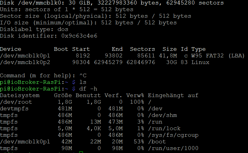

    Meine 32GB SD Karte ist voll und ioBroker startet nicht mehr.
    Ich habe per SSH diverse tmp ordner geleert, backups gelöscht und gepackte logfiles entfernt. Trotz neustart ist die Partition aber noch immer voll. Warum bekomme ich den freien Platz nicht mehr zurück?
    Ich habe dann versucht die root partition zu vergrössern über raspi-config, das schläg aber mit einer Fehlermeldung "there was an error running option a1 expand filesystem" fehl.
    Dann habe ich die Partitionstabellen angeschaut, da scheint die Partition aber schon 30GB gross zu sein? Warum ist denn root nur 1.8G gross? Wie kann ich das erweitern?

      Moin,
      wie hast Du den Raspi denn aufgesetzt? Evtl. nach der Installation (nicht ioBroker, sondern das OS selber) vergessen, die Installation auf die gesamte SD zu erweitern (da gibt es im Raspi-config einen Menüpunkt für).
      Wenn Du noch mit FTP an die Maschine rankommst, kannst Du das komplette Verzeichnis /opt/iobroker kopieren - da ist alles drin.
      Clone Dir die SD zu Sicherheit nochmal - dann hast Du auf jeden Fall noch ein Image (Da gibt es diverse Möglichkeiten, Google ist da Dein Freund).
      Wenn Du vergessen hast, auf die SD-Größe zu vergrößern (siehe oben), kannst Du das nun nochmal probieren (oder meintest Du das mit „habe versucht zu vergrößern“?).

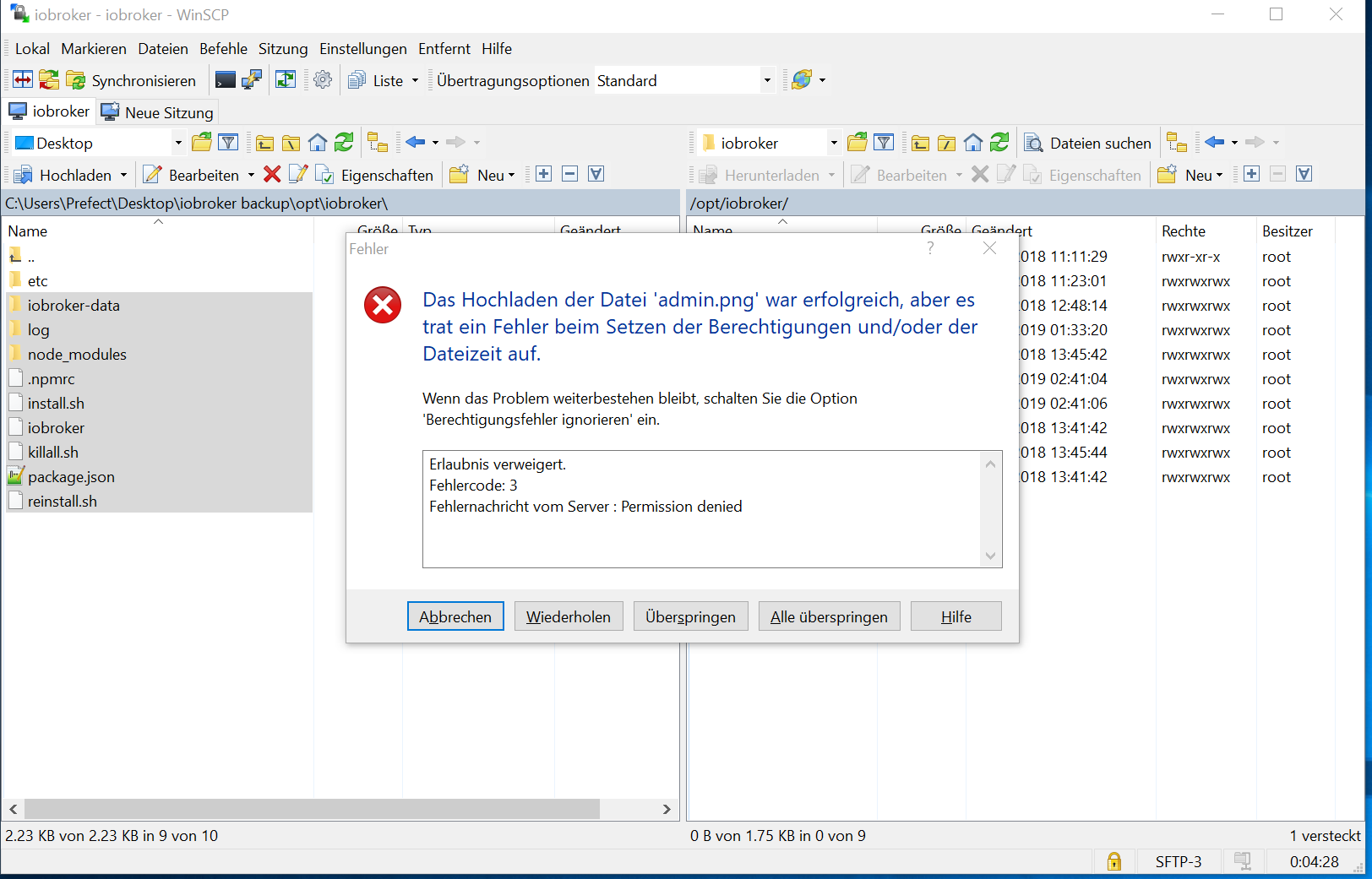

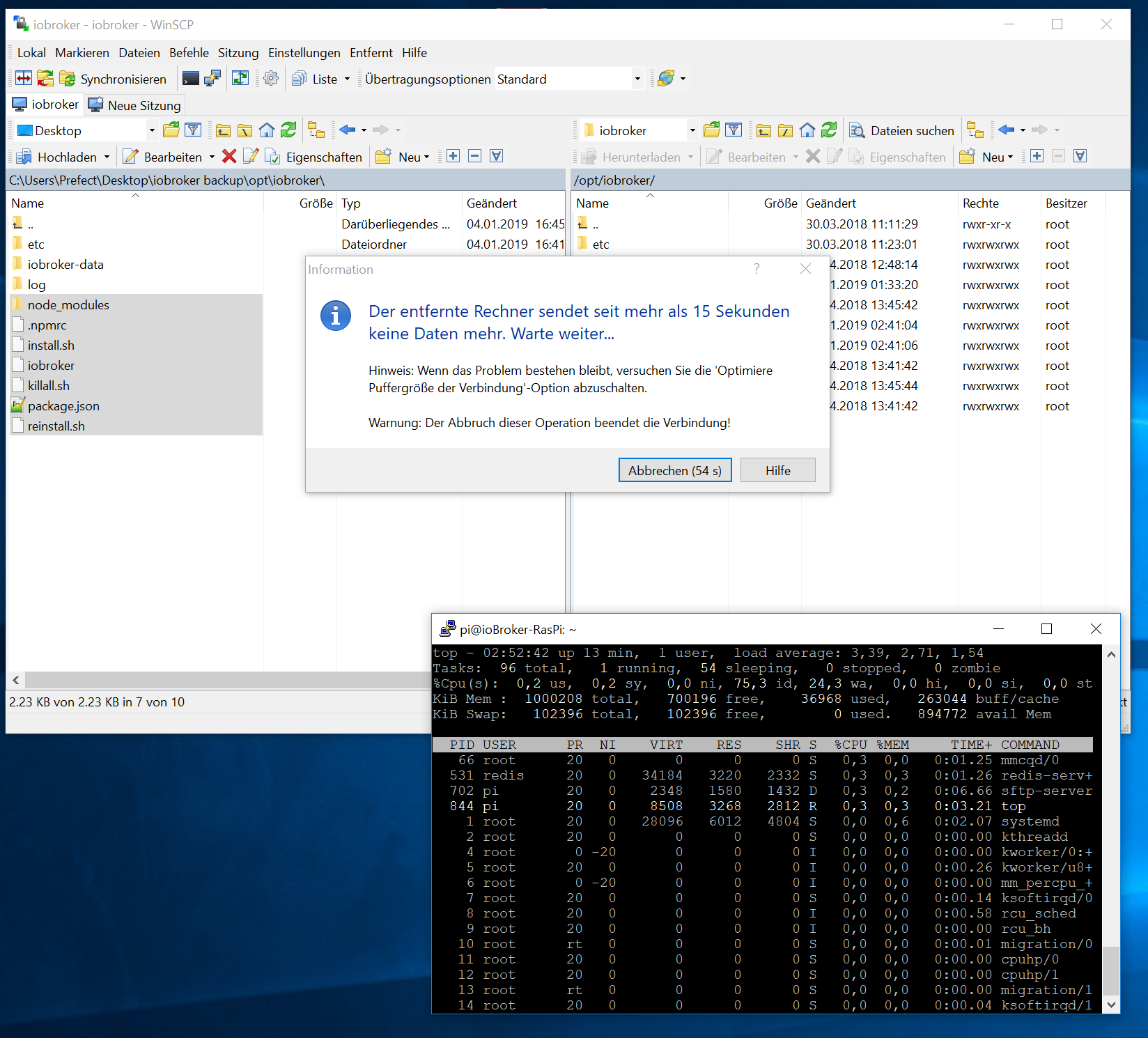

        Ich habe nach deinem Tipp per WinSCP das Verzeichnis /opt/iobroker auf den Windows-Rechner kopiert und möchte es nun auf einer neuen SD-Karte wieder hochladen.
        Das klappt aber leider nicht. Beim Überschreiben kamen ständig Fehlermeldungen, obwohl ich vorher noch mit "sudo iobroker stop" den Dienst beendet hatte.
        Wie kann ich WinSCP root Rechte geben?
        FTP ging nicht, ist das standardmässig deaktiviert?

                  Ich habe jetzt die 128GB SD Karte nochmals mit Etcher neu bespielt. Dann die Partition vergrössert und neu gestartet.
                  Danach habe ich das Verzeichnis /opt/iobroker in iobroker.alt umbenannt, per WinSCP das Backup von /opt/iobroker von der alten SD Karte in das Home-Dir von "pi" geladen (nur da hat WinSCP root rechte!) und dann mit sudo das iobroker-Verzeichnis verschoben.

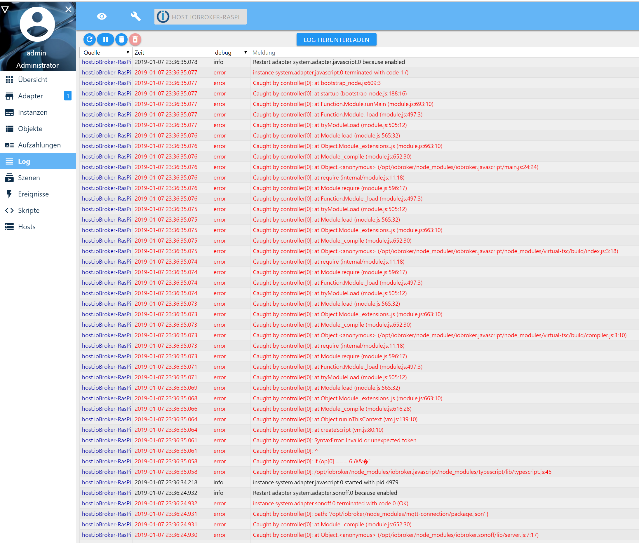

                  iobroker lädt so wieder und die Adapter sind noch vorhanden wie vorher, aber ich bekomme einen Haufen Fehlermeldungen im Log.
                  Ich habe dann versucht iobroker zu aktualisieren, aber auch da kommen nur Fehlermeldungen:
                  Help!?
                  Was soll ich nun machen?
