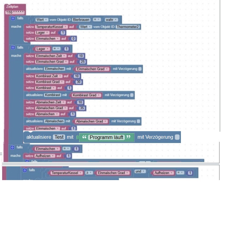

    • Ralla66
      Ralla66 Most Active last edited by

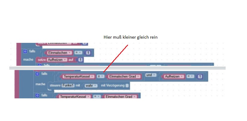

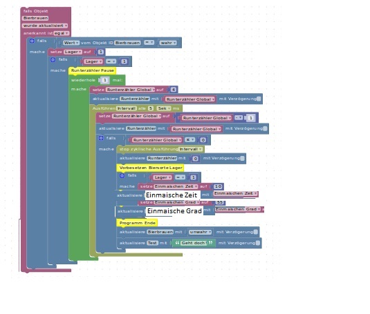

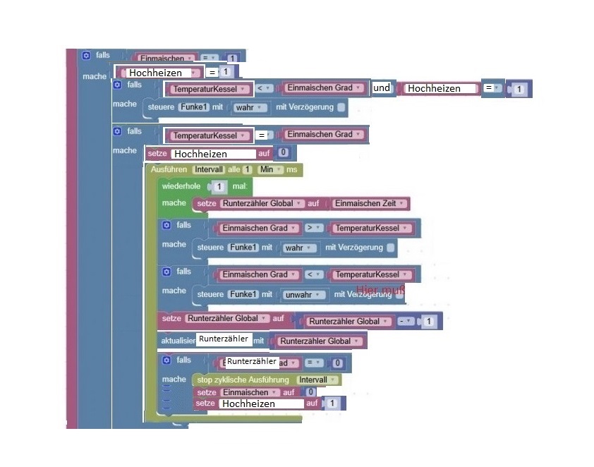

      Lege dir noch einen Datenpunkt Runterzähler an.
      Sieht doch schon ganz gut aus.
      Kommentar siehe Bilder.
      Denke du hast noch ein Denkfehler drin.
      Der Intervall ist dafür Gedacht die Temperatur zu halten in einer gewissen Zeitspanne.
      Das Aufheizen geschieht wie ?
      Ist Kombirast nicht Vorheizen auf 70 Grad und halten ?
      Genauso der Block Einmaischen Halten.
      Das falls mache für Einmaischen Halten darf erst dann ausgeführt werden wenn die
      Temperatur Vorheizen > 37 Grad ist.
      Richtig so ?
      Genau so zwischen den Halteblöcken.
      Nach Einmaischen Halten muß der nächste Block aufheizen x Grad sein für den nächsten Block.
      Dann wieder halten.
      Ralla

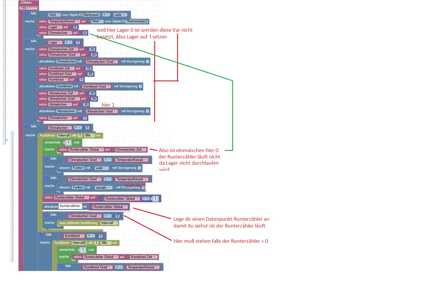

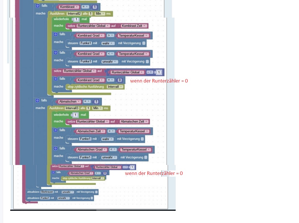

      • Ralla66
        Jeder Block sollte mindestens enthalten, aufheizen, halten.
        Das löse zuerst.
        Super einfach kannst du Einmaisch Zeit festlegen als Aufheizzeit + Haltezeit.
        Wäre dann aber Einmaischen Gesamt Zeit.
        Eben abhängig davon wie schnell die Heizung die Maische aufheizt.
        Wenn du Einmaische Gesamt Zeit möchtest ist Haltezeit überflüssig.
        Geht aber nicht da die chemischen Prozesse nur in einem bestimmten
        Grad Rahmen statt finden.
        Dieser kann in der Aufheizphase liegen, muß aber nicht.
        Deswegen mußt du aufheizen und halten getrennt proggen.
        Lösung einfach dazu könnte wie im Bild sein.
        Bestimmt nicht Fehlerfrei, aber ein Schubs in die richtige Richtung.
        Ralla 😉

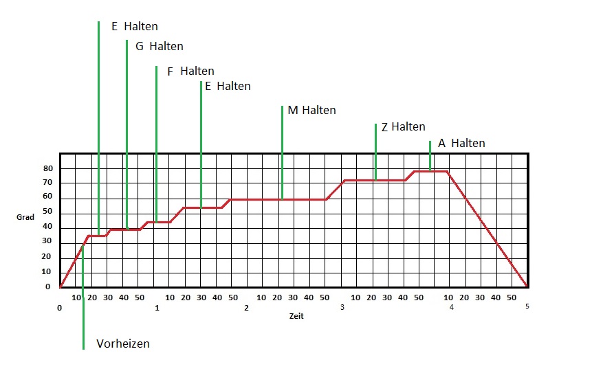

          Ich glaube, wir denken zu kompliziert. Nochmal die Grundbedingungen:
          1. Wenn <startsignal>dann starte Aufheizvorgang auf Temperatur X (skalierbar je nach Biersorte)
          2. Wenn <temperatur aufheizen="">erreicht, dann halte für X Minuten (skalierbar je nach Biersorte (Aufheizen und Einmaischen könnte hier dasselbe sein, da es sich ja im Prinzip um den selben Vorgang handelt)
          3. Sobald <x minuten="">abgelaufen, starte wieder Aufheizvorgang auf Temperatur Y (auch wieder skalierbar)
          4. Wiederholung im Prinzip von Schritt 2 bis 4 je nach Biersorte mit unterschiedlichen Zeiten und Temperaturen
          5. Nach Ablauf des letzten Schrittes (Abmaischen bei 78°C, nicht skalierbar, da für alle Biersorten gleich)) Script Ende und Funke aus
          Wahrscheinlich ist es alles wesentlich einfacher, als wir es hier momentan sehen. Ich komme nur nicht drauf, wie…
          Und ich will doch nur eine Bierbrauautomatik bauen...Schnief</x></temperatur></startsignal>
          • Ralla66
            Auf die schnelle, siehe Bild.
            Morgen mehr zur Fehlersuche.
            Ralla

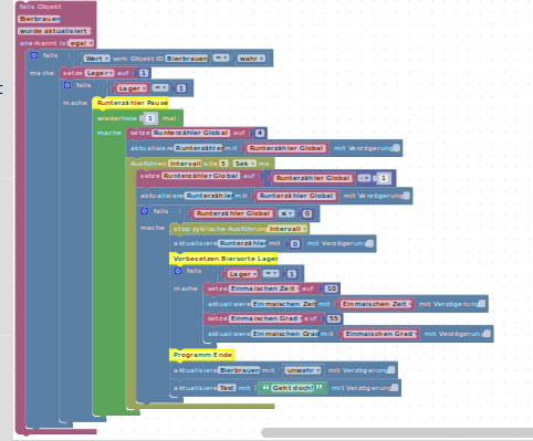

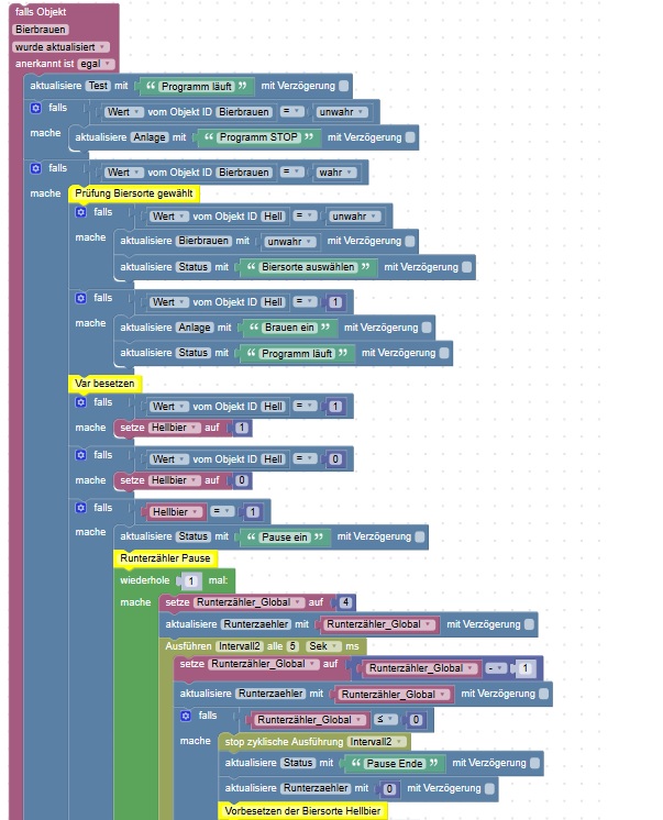

              • Ralla66
                Das sieht doch alles recht gut aus.
                Jetzt mußt du locker bleiben.
                Machen wir mal eine Fehlersuche.

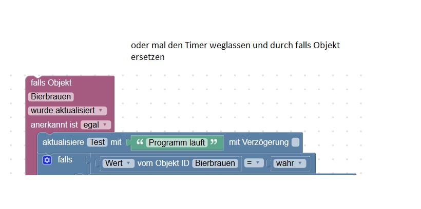

                Erstelle dir mal einen Datenpunkt mit Name "Test".
                Im Programm füge ein -> aktuallisiere Test mit dem Text Programm läuft.
                Siehe Bild.
                Wenn du jetzt Bierbrauen auf wahr stellst sollte unter Objekte im Datenpunkt
                Test nach 15 Sekunden Programm läuft stehen.
                Denke an die 15 Sekunden warten.
                Wenn nicht wird das Programm nicht gestartet,
                dann sehen wir weiter.
                Teste mal.
                Ralla

                  • Ralla66
                    Lege dir ein Datenpunkt Test an.
                    Sonst sehen wir nicht ob das Programm bis dahin läuft.
                    Ralla

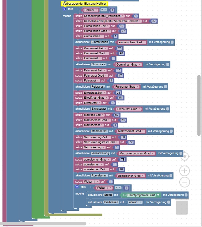

                    • Ralla66
                      Bei mir rennt das jetzt bis zum Hauptprogramm.
                      Bilder anbei.
                      Läuft bei mir aus der Visu heraus.
                      Kürze das noch ein damit du das übernehmen kannst.
                      Ralla 😉

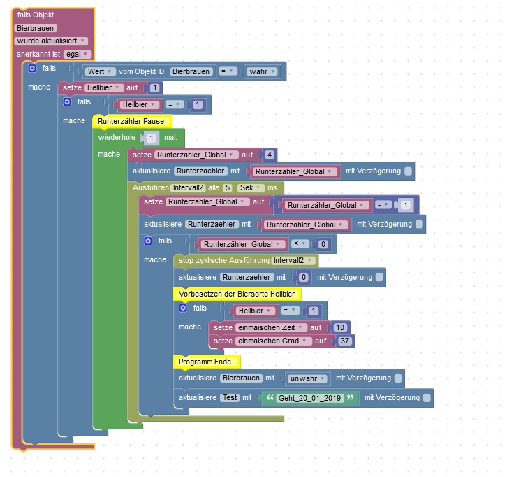

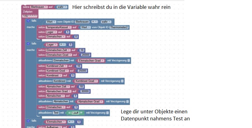

                      • Ralla66
                        Sodele was zum Testen für dich.
                        Unter Objekte legst du an Datenpunkt Test und Runterzaehler.
                        Genau so nachbauen.
                        Wenn du Brauen einschaltest muß der DP Runterzaehler abwärst zählen.
                        Bei Runterzaehler 0 wird der Text ausgegeben.
                        Jetzt sollten sich erste Erfolge einstellen. :mrgreen:
                        Tipp, nicht so viel verschiedenes probieren.
                        Lieber ein Projekt und darin den Fehler suchen.
                        Also probiere es.
                        Ralla

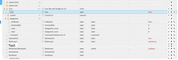

                            • R
                              RappiRN Most Active last edited by

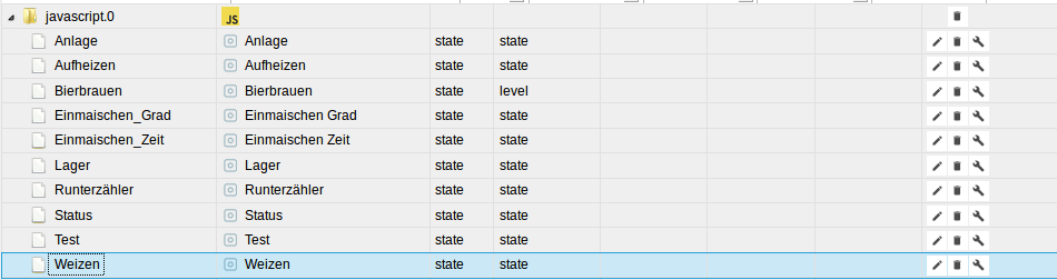

                              Wahrscheinlich liegt es daran, dass du deine Objekte unter vis.0 angelegt hast!
                              Eigene Objekte bitte immer unter javascript.0 bzw in eigene Ordner!
                              Enrico

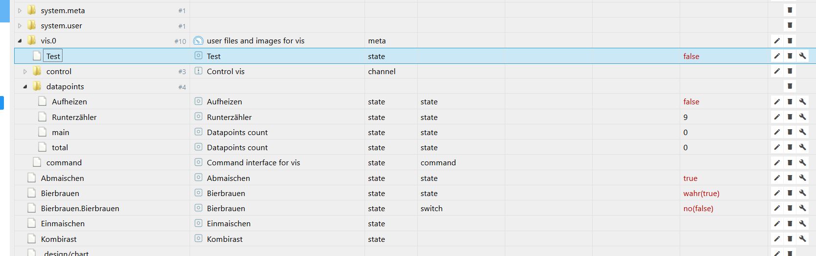

                              • Ralla66
                                So wie Enrico empfiehlt ausführen.
                                Bierbrauen hast du state switch.
                                Ist bei mir state level.
                                Somit wird Bierbrauen einmal getriggert.
                                Der Runterzähler läuft dann ab.
                                Am Ende des Programms wird Bierbrauen auf false gesetzt.
                                Einmaschaie Zeit und Grad würde ich noch einen Datenpunkt anlegen
                                um zu sehen ob Zeit und Grad in die Var geschrieben wird.
                                Ralla

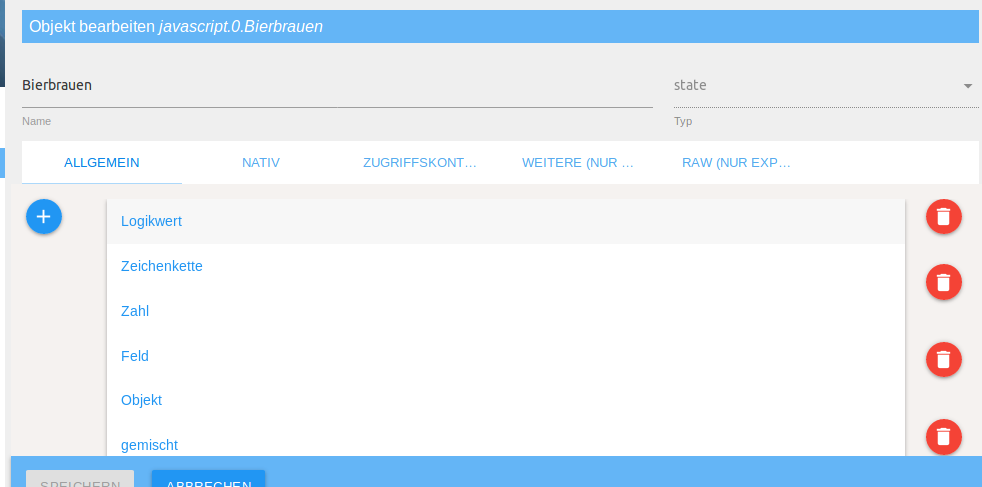

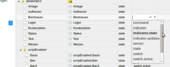

                                  Vielen Dank für den Hinweis, Enrico und Ralla. Ich habe die Datenpunkte habe ich alle neu unter javascript.0 angelegt:
                                  Das Anlegen von Bierbrauen mit der Rolle level geht out of the box nicht. zumindest wird mir nichts dergleichen zur Auswahl angeboten:
                                  Ich habe die beiden Datenpunkte zugefügt und auch in das Script integriert:
                                  Das einzige, was ich machen kann, ist die Rollen manuell hinzufügen. Sieht dann so aus:
                                  Aber wenn ich das Script starte passiert gar nichts. 😞
                                  Anscheinend bin ich tatsächlich zu doof für Blockly. Oder sieht hier jemand, was ich falsch mache? Ich finde es nicht… :?:
                                  • Ralla66
                                    Puh da kann ich wenig helfen da noch ein älteres System.
                                    Zumindest sollte hinter Datenpunkt Bierbrauen ein true oder false stehen.
                                    Hattest du ja unter Vis.0 gehabt.
                                    Scheint der Datenpunkt falsch angelegt zu sein.
                                    Meine Datenpunkte liegen unter Javascript.0, scriptEnabled
                                    Im Script mußt du nachher noch ändern Objekt Datenpunkt Bierbrauen von VIS.0
                                    neu ist ja Javascript.0

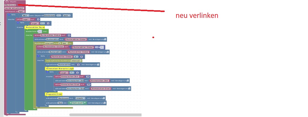

                                      • Ralla66
                                        Versuch mal im Script Bierbrauen Objekt zu ändern von Vis.0 nach Javascript.0.
                                        Danach ein reboot.
                                        Da war was mit automatischer Übernahme.
                                        Da jetzt Anlage und Aufheizen da sind wird noch ein anderes script ausgeführt.
                                        Ist ja im aktuellen script nicht enthalten.
                                        Alte scripte hast du ausgeschaltet ?
                                        Wenn nix hilft Backup machen, danach alle alten scripte löschen.
                                        Nur das aktuelle behalten.

                                        • H
                                          hanzwurzt last edited by
                                          Alles probiert. Neu verlinkt, Sudo poweroff; dann neu gestartet, keine Änderung:
                                          Im Log seh ich jetzt auch keine Ungereimtheiten…
                                          Mein Gott, es muss doch eigentlich funktionieren. Wieso tut es das nicht?????
