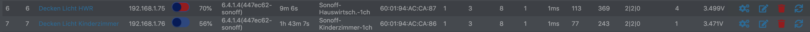

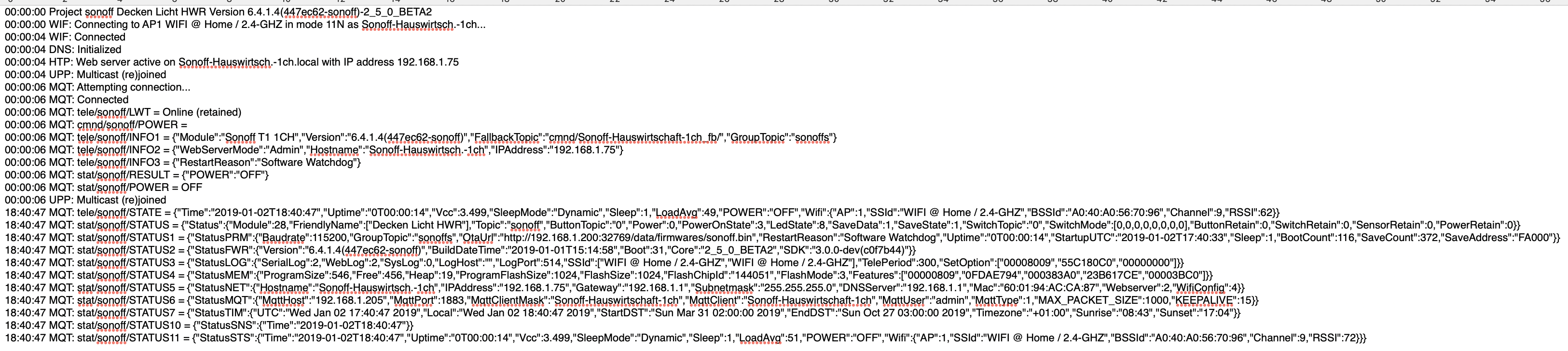

      und zwar habe ich ein Problem mit meinen Sonoff Tasmota und Iobroker.

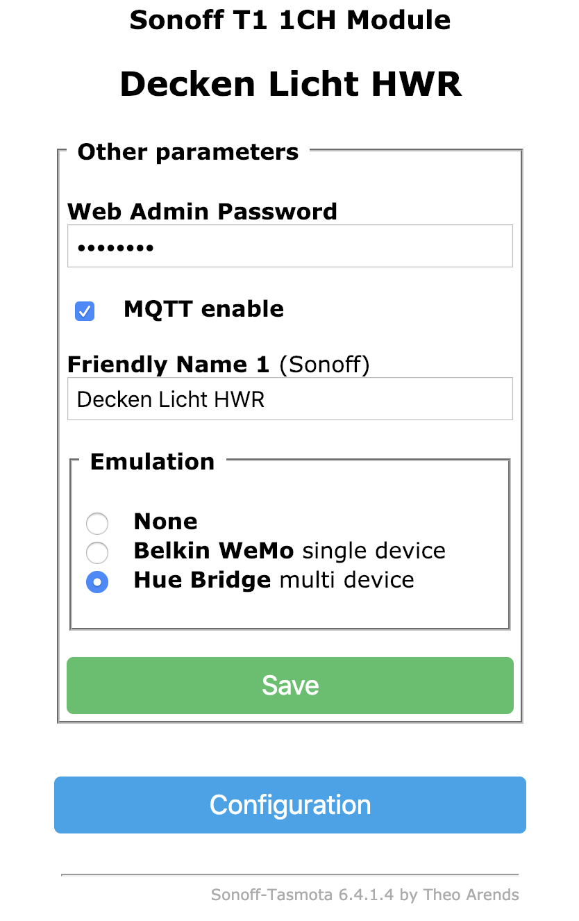

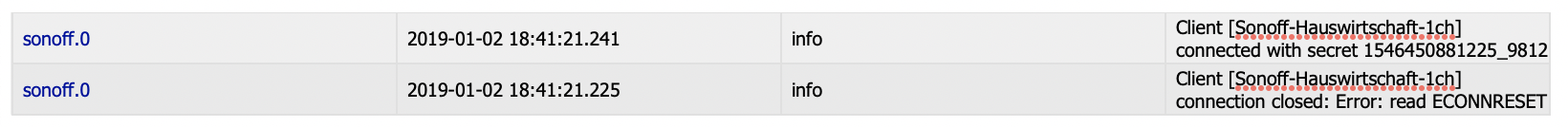

      Wenn ich bei meinen Sonoff Geräten Hue Bridge Emulation aktiviere und gleichzeitig mit Iobroker den Sonoff Adapter starten meine Sonoff Geräte spontan neu und Iobroker hängt sich dann manchmal auf.
      Ich habe schon ausführlich mit den Entwickler von Tasmota geschrieben und der meinte es sei definitv ein fehler von Iobroker oder den Sonoff Adapter.
      Im Anhang sind ein paar Bilder wo man einmal "Decken Licht HWR" sieht (mit Hue Bridge) und "Decken Licht Kinderzimmer" (ohne Hue Bridge)
      Zu sehen ist das die Laufzeit deutlich unterschiedlich ist obwohl beide gleichzeitig eingeschalten wurden.
      Das "Decken Licht HWR" Sonoff Touch startet auch alle paar minuten neu.
