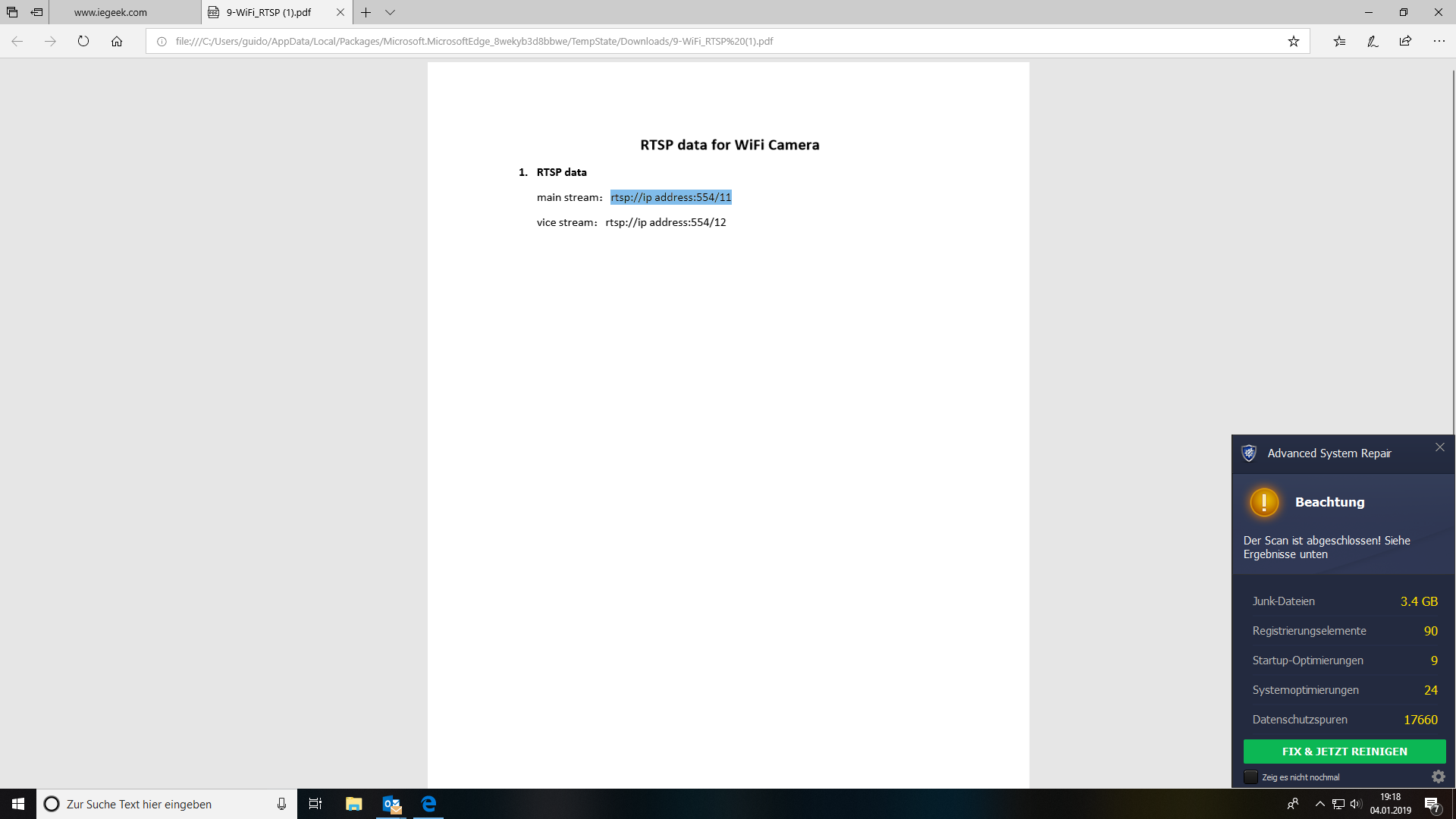

        Ich habe diese Kamera
        • K Offline
          K Offline
          Kippe
          Das habe ich gefunden, aber er macht kein Bild wenn ich meine ip eingebe von der Kamera :roll:
          • SegwayS Offline
            SegwayS Offline
            Segway
            laut https://www.ispyconnect.com/man.aspx?n=IeGeek# sollte das so gehen:
            rtsp://deinusername:deinpasswort@deineipadresse/11
            Gruß Dirk

                  habe selbst viel probiert, mit dem widget iframe ist es mir gelungen den stream in echtzeit darzustellen.
                  in iframe bitte das Kästchen Kein Sandkasten bis update bei viewwechsel anklicken
                  in widget: ip adresse deiner Kamera/web/admin.html
                  danach kannst du dich in einloggen
                  Uhr ist in setting von kamera aktiviert und wird oben rechts eingeblendet, könntest aber über ein Zeitwidget oder ein widget mit einem Zeitstempel das view integteieren
                  hoffe ich konnte dir helfen
