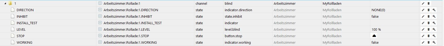

    ich versuche gerade meine Rolladen mit text2command und telegram zu steuern. Leider funktioniert es nicht und ich kann auch nicht herausfinden, woran es liegt. Es geht hier im Forum scheinbar vielen so, aber ich habe bisher noch keine ernsthafte Erläuterung gefunden, wie das denn eigentlich (theoretisch) funktionieren soll.
    Was ich bisher habe:
    Verschiedene Homematic-Rolladenaktoren. Das hier zum Beispiel:
    In den Aufzählungen wird das auch korrekt unter enum.functions.blinds und enum.rooms.Wohnzimmer angezeigt.
    In text2command habe ich die Rolladen-Aktion entsprechend konfiguriert:
    Anhand der Beschreibung auf Github (https://github.com/ioBroker/ioBroker.te … /README.md) hätte ich ja nun erwartet, dass sich mein Beispielrolladen mit dem Befehl fahre Rollo im Wohnzimmer runter in Bewegung setzt. Tut er aber nicht. Stattdessen erhalte ich als Antwort Man muss sagen womit man was machen will oder Die Funktion wurde nicht gefunden.
    Kann mir jemand sagen, woran das liegt? Funktioniert die eingebaute Rollo-Funktion einfach nicht oder hab ich irgendwo einen Fehler in der Konfiguration?

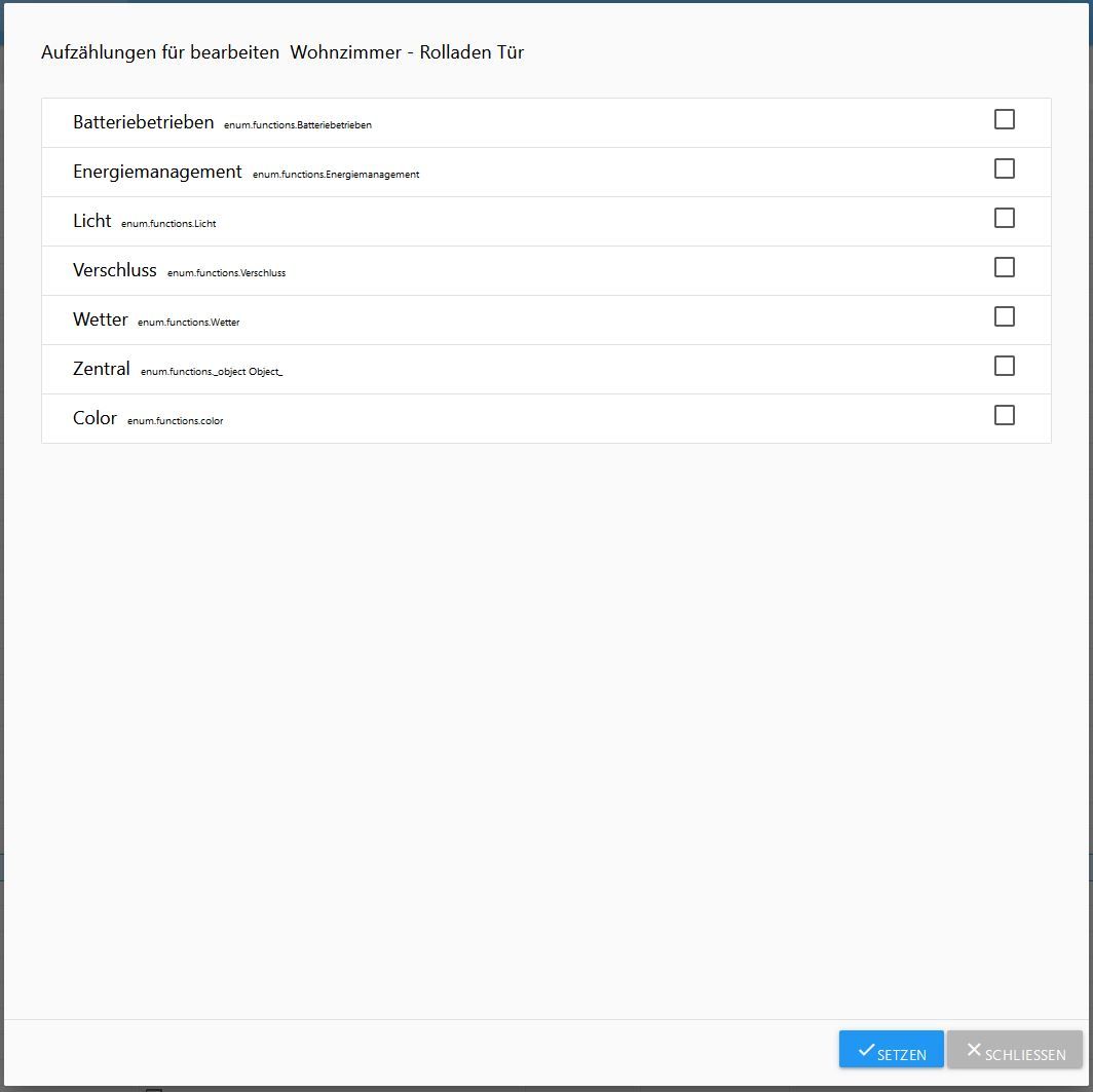

                                  Puh, so habe es jetzt hinbekommen - im Nachhinein kann man nun auch sagen "ja, es steht auch so in der Doku im Text2Command-Adapter" aber irgendwie doch schwierig nachzuvollziehen.
                                  Nun, also ich habe unter "Aufzählungen" im IOBroker eine neue Aufzählung hinzugefügt (in meinem Fall heißt die MyRollladen), die die Funktion "enum.functions.blinds" enthält.
                                  Anschließend habe ich unter den Objekten unter der Spalte "Funktionen" die Funktion MyRollladen hinzugefügt.
                                  Jede Rolllade, die ich nun mit Text2Command steuern will, bekommt dann diese Funktion zugeordnet.
                                  capitaenzC 1 Antwort Letzte Antwort
                                  • G gender
                                    capitaenzC Offline
                                    capitaenzC Offline
                                    capitaenz
                                    @gender
                                    Ich habe das gleich Problem.
                                    Habe auch Snips und nachdem ich einen Satelliten hinzugefügt habe, sind meine Rolläden in den Funktionen unter "Aufzählungen" verschwunden.
                                    Auch taucht der "Snips.0" Datenpunkt nicht mehr unter dem Zahnrad bei text2command auf...
                                    Gibt es nicht eine Möglichkeit die Aufzählungen wieder automatisch zu setzen?
                                    Wie genau bist du vorgegangen, denn bei mir taucht der gesetzte Punkt "Rolladen" nicht auf:
