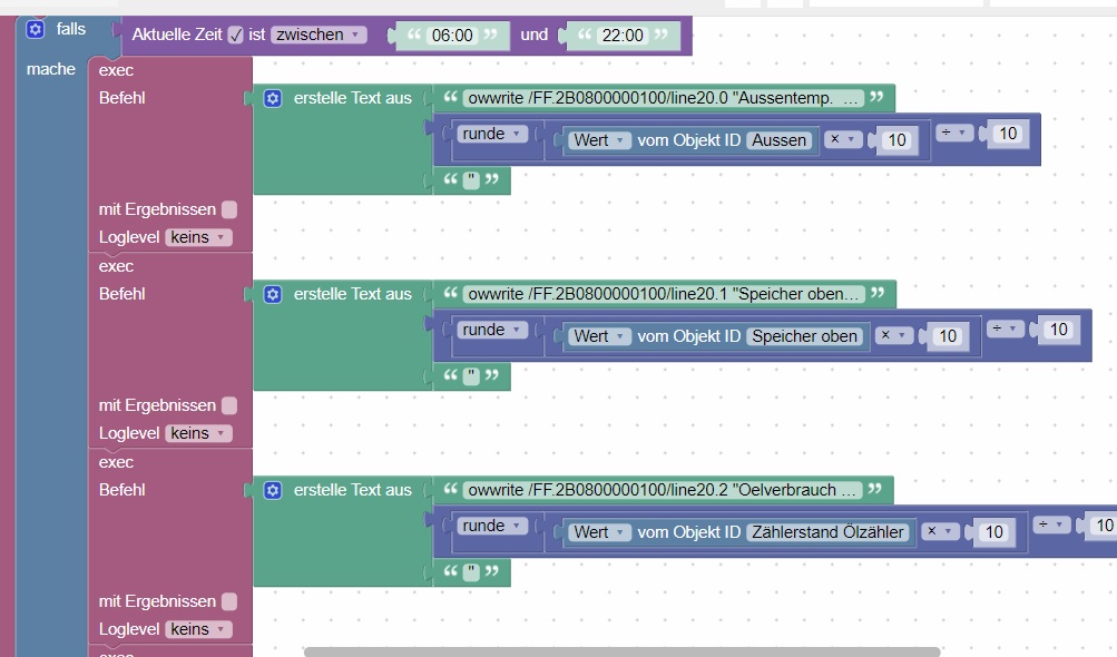

      Hallo Maik,
      ich hatte das gleiche Problem letzte Woche. Habe es nicht hinbekommen, Zeichen auf das Display zu schreiben. Habe es über einen Umweg gelöst bekommen. Ich habe alle Wire-Adressen des LCD aus der Konfiguration des OWFS Adapters gelöscht, da es eh nicht funktionierte. Dann werden sie auch nicht mehr angesprochen zum Lesen. Ich habe es über den exec-Befehl und owwrite hinbekommen. Siehe Screenshot. 11592_lcd.jpg
