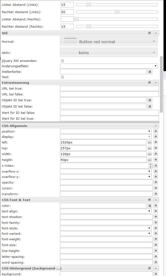

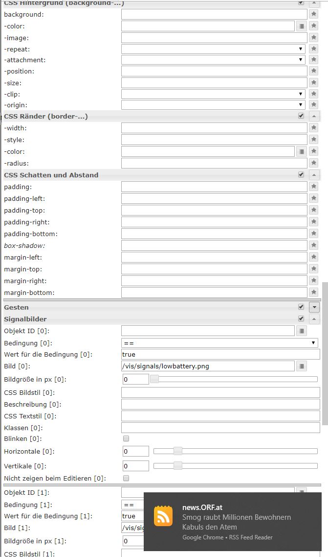

        Schau mal. Das ist das Bulb Widget und alle Einstellungen wie ich es für meine Multimediasteuerung verwende.
        ~~![](</s><URL url=)<link_text text="https://uploads.tapatalk-cdn.com/201901 ... 61ca24.jpg">https://uploads.tapatalk-cdn.com/20190101/2ccb031d43e26c86e264ca15e361ca24.jpg</link_text>" />
        ![](</s><URL url=)<link_text text="https://uploads.tapatalk-cdn.com/201901 ... 58d7d5.jpg">https://uploads.tapatalk-cdn.com/20190101/7f1a141cf399e42b43eaeb81c158d7d5.jpg</link_text>" />~~

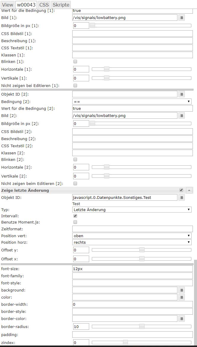

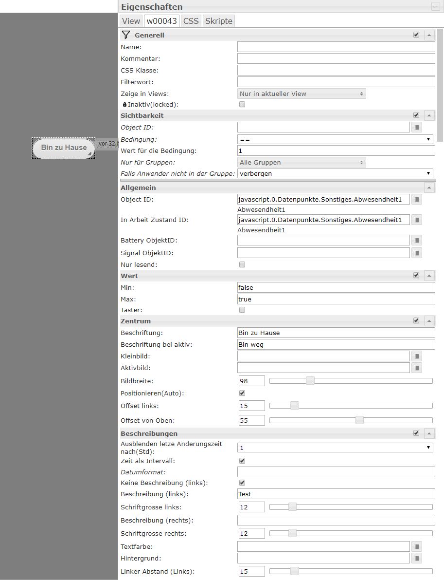

          Bitte

            Zumindest das Problem mit dem Eckig hab ich gelöst. Hier viewtopic.php?p=13176#p13176 gab es das umgekehrte Problem. Hab dort bei Radius 1px eingetragen und jetzt paßt es.
            Auch das Problem mit den Änderungszeiten hab ich minimiert. Man kann es auf eine maximale Ansichtszeit von 1h stellen. Außerdem gibt es noch eien eigenen Reiter "Zeige letzte Änderung" dort die Objekt ID löschen. Da ist aber noch irgendwie ein Bug drinnen, weil es kommt irgendwie zu Doppelanzeigen
