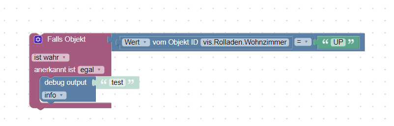

    Ich habe ein simple Frage bei der ich leider nicht weiter komme. Ich möchte gerne bei Änderung von einem Datenpunkt (wenn dieser auf UP geht) ein paar Sachen ausführen. Ich habe einfach einen Datenpunkt angelegt und einen Output. Jetzt springt der aber nicht in die Aufgabe. Wie kann man so etwas machen?
    Benötige später eine Abfrage von "STOP nach UP und UP nach STOP dann soll er in diese Funktion und wenn "STOP nach DOWN und DOWN nach STOP" dann soll er in eine andere Funktion springen.
    Was mache ich falsch?

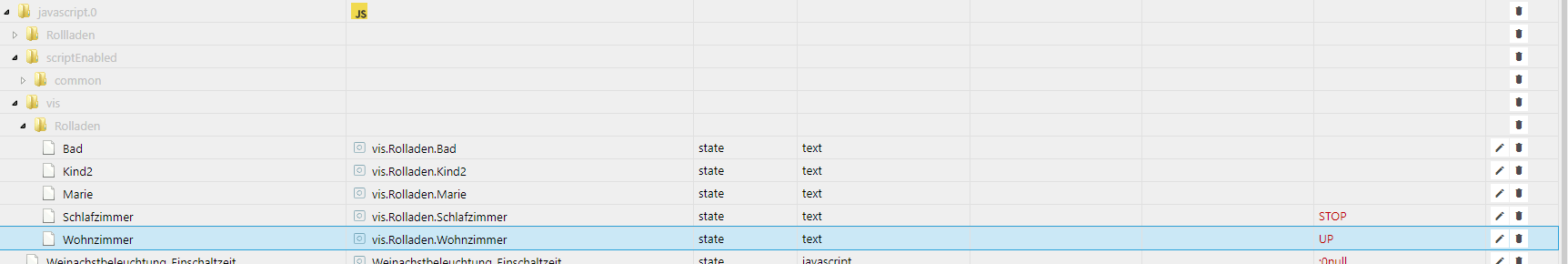

      Wie sieht der DP aus? (Screenshot)

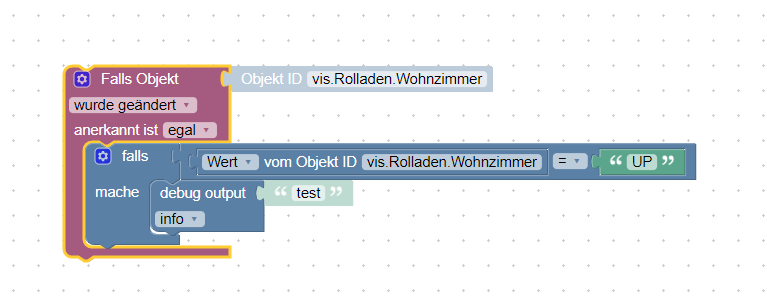

        hatte gerade einen Idee aber würde gerne wissen ob man das so macht?

          So passt das. Der erste Wurf war falsch, da beim Trigger nur ein Objekt angefügt werden darf und keine Funktion.
          Bleibt die Frage zum auszuwertenden DP, ob der wirklich "UP" als Text enthält?

            Ach jetzt verstehe ich DP :)
            Ja den Datenpunkt nutzt ich zum testen :) Das ist später eine MQTT Datenpunkt der UP / DOWN / STOP setzt.
            • HomoranH Nicht stören
              @xxxspxxx:
              Was ist ein DP? `
              Datenpunkt = State
              @xxxspxxx:
              Und einen Debug habe ich doch gesetzt? `
              "test" ist keine sinnvolle Ausgabe ;-)
              Hier wäre es sinnvoll den Wert des DP auszugeben
