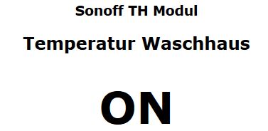

    ich habe einen TH16 mit Tasmota 6.2.1 geflasht. Wenn ich nun das Gerät als "Sonoff TH Modul" konfiguriere und als GPIO14 Sensor den "DS18B20" auswähle, zeigt es mir im WebGUI Hauptmenü nix an.
    Wenn ich jetzt aber zum testen als Sensor den "AM2301" auswähle, zeigt es mir wenigstens "nan°C" an (eventuell Sensor def.).
    Aber mit dem DS gar nix! Habe auch schon mehrfach geflasht und in der user_config.h alles mögliche zum Sensor de-/aktiviert, kein Erfolg. Kennt das Prob hier jemand?
    An ioBroker reicht es auch nix durch, selbst "nan°C" nicht.
    Ein paar Tips wären nett, bevor ich mich mit englisch auf Github abquäle. :roll: :roll:
