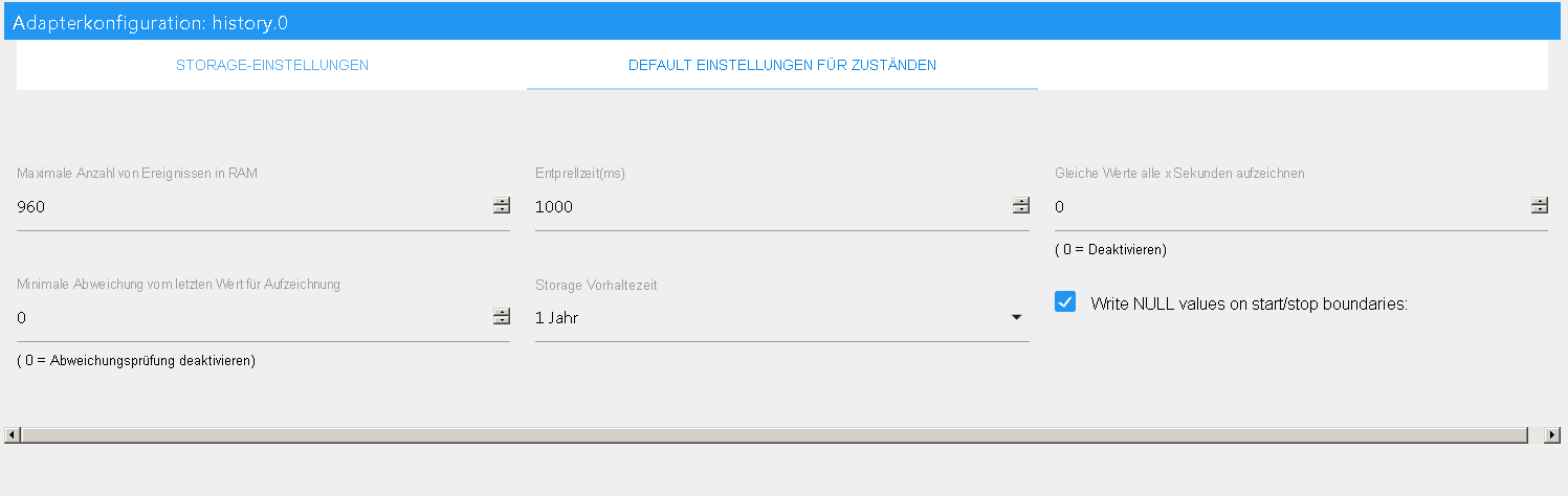

    Hallo Gemeinde,
    ich habe den Speicherort desHistory Adapters auf mein NAS ausgelagert. Hat soweit auch funktioniert und dei Daten wurden auf das NAS abgelegt. Das mounten wurde per FStab gemacht, Verzeichnis sollte nun sein /mnt/history. Das Verzeichnis existiert auch nun kommen Fehlereldungen, mit denen ich ehrlich gesagt nix anfangen kann.Kann da jemand helfen??
    Erik :mrgreen: :mrgreen:

      Wie siehst die Konfig aus? Mach mal slash am Ende weg wenn einer da steht beim Datenverzeichnis

        kein slash gesetzt in der Einstellung

              wenn ich das Speicherverzeichnis nicht angebe, dann geht alles….
              Hätte aber gene die Daten auf meinem NAS.

                Wie gibst Du das Verzeichnis denn an?

                    Wenn ich im HistoryAdapter das Speicherverzeichnis leer lasse dann geht der Adapter auf grün,
