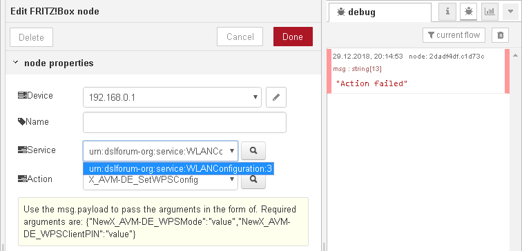

    Ich versuche die WPS-Suche für das Gast-Wlan über den node-red-contrib-fritz zu starten.
    Ich benutze diesen Node schon zum auslesen der Fritzbox, was auch super funktioniert.
    Über den TR-064 Adapter kann ich WPS zwar starten, jedoch nicht für den Gastzugang.
    Darüber müsste es doch eigentlich funktionieren, bin mir nur leider nicht sicher wie?
    Eventuell kann mir ja einer von euch helfen oder hat es irgendwie anders realisiert.
