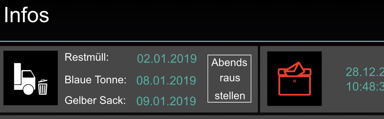

    Vielleicht kann mir hier jemand helfen.
    Ich habe in der VIS meinen Abfallkalender integriert.
    Damit man schneller sieht, dass heute noch der Müll raus gestellt werden muss, hätte ich gerne das z. B. der String „Restmüll“
    die Schriftfarbe in rot wechselt, wenn das Datum daneben das aktuelle Datum anzeigt. Das Datum ist ein Basic String der von einem manuell erstelltem Datenpunkt abgefragt wird.
    Danke schon mal für eure Hilfe <emoji seq="270c-1f3fb">✌🏻</emoji>

      Entweder mit CSS oder was einfacher ist denselben Schriftzug nochmal in Rot drüberlegen und die Sichtbarkeit der beiden Objekte steuern.

        Ok, das habe ich mit dem Briefsymbol daneben auch so gemacht. Die Frage ist nur wie gleiche ich das Datum ab ob es das heutige ist oder nicht? Wenn Du mir erklären kannst, wie es mit CSS funktioniert hätte ich auch nichts dagegen. [emoji1303]
