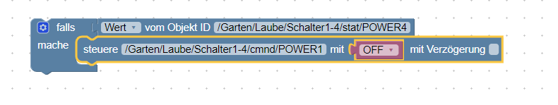

    Also habe ich es über Blockly probiert, aber dort komme ich nicht weiter..
    falls -> Wert-> POWER1 __"WO TRAGE ICH DEN WERT EIN?"__ …. schalte POWER4 aus

     ![13280_block02.png](/assets/uploads/files/13280_block02.png)
    So ähnlich würde ich mir das Vorstellen.
    PS. ich kann nur mit "0" und "1" oder "ON" und "OFF" arbeiten. True und False gehen nicht.
    Das ist doch bestimmt ganz einfach und ich mache nur einen Denkfehler, oder?

        Okay, ich habe erst mal aus Schlater 1-4 , Schlater1 gemacht.
        Habe jetzt einen Trigger genommen, aber passiert nichts. und wo/wie kann ich sagen, das der "Falls Objekt .. Wert " On/Off wie auch immer sein soll?
        Ich glaube ich denke gerade viel zum Kompliziert, kann das sein?
