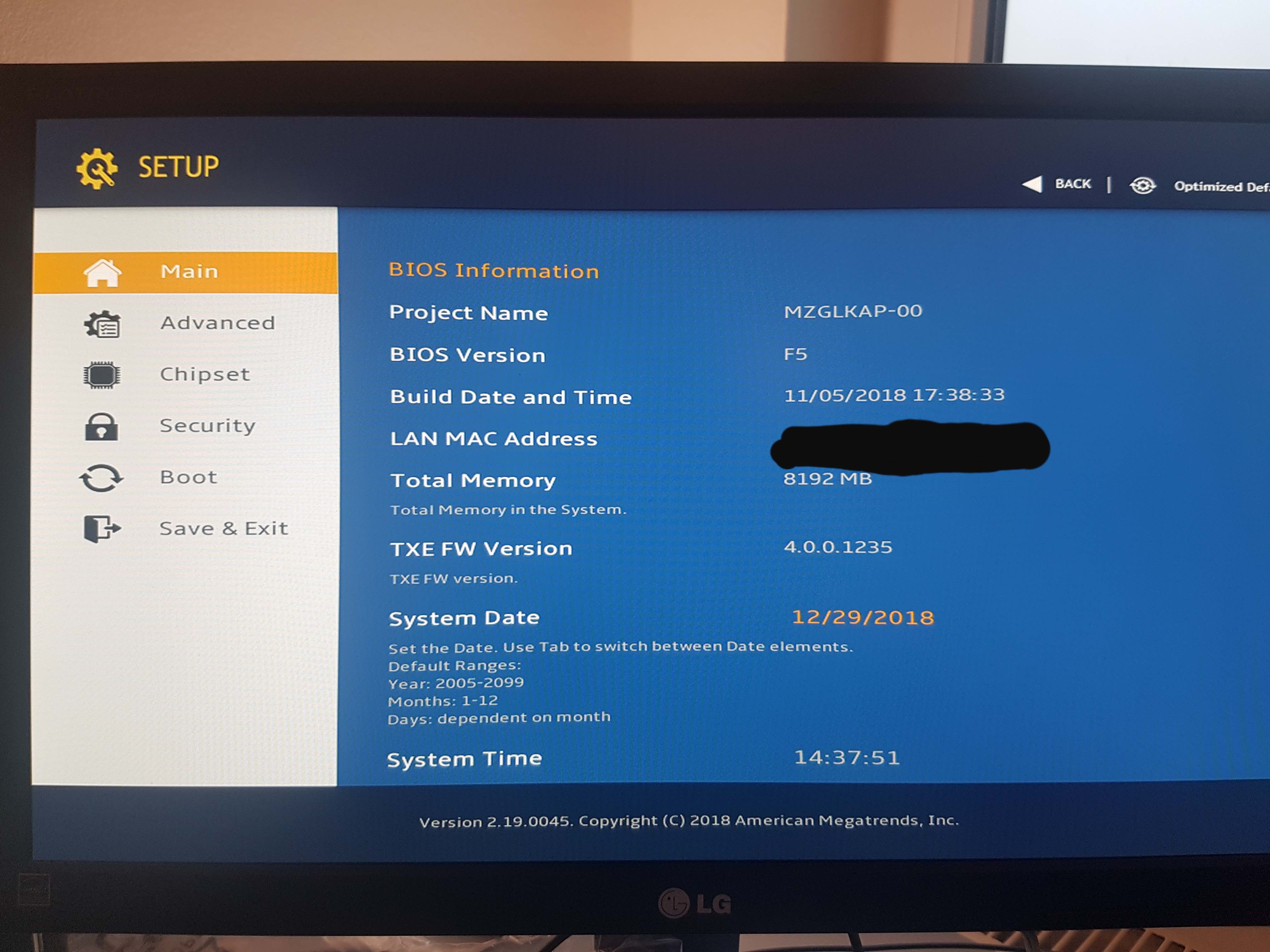

              Wie man EFI Boot oder den Legacy Mode einstellen kann, wie von anderen geraten, weiß ich leider nicht. Mein Bios hat auch ziemlich wenige Optionen und sieht so wie auf dem angehängten Bild aus.

                Laut Hersteller-Webseite gibt es für das genannte Model. Ur die BIOS-Version F3. Im Screenshot sehe ich die F5.

                  Sorry, falscher Screenshot.
                  Hier der richtige.
                  ~~![](</s><URL url=)<link_text text="https://uploads.tapatalk-cdn.com/201812 ... 337d64.jpg">https://uploads.tapatalk-cdn.com/20181229/f5cc2008623c820bfcee8ecdfc337d64.jpg</link_text>" />

                        Ja laut Herstellerwebseite geht nur F3. Vorinstalliert war aber Bios F4 und mit dem hab ich alles mögliche ausgiebig getestet. Dann hab ich in den Amazon.com Bewertungen gelesen, dass einem Käufer von Gigabyte Bios F5 zugeschickt wurde um Probleme mit der Lautstärke zu lösen. Also habe ich jetzt Bios F5 installiert, welches aber die gleichen Probleme wie F4 hat.
                        Im Bild sieht man, dass ich UEFI leider nicht ändern kann. Es ist ausgegraut. Ansonsten habe ich alle Secure Boot Optionen die ich gefunden habe in andern Menüs deaktiviert. Trotzdem geht die Proxmox Installation nicht.
