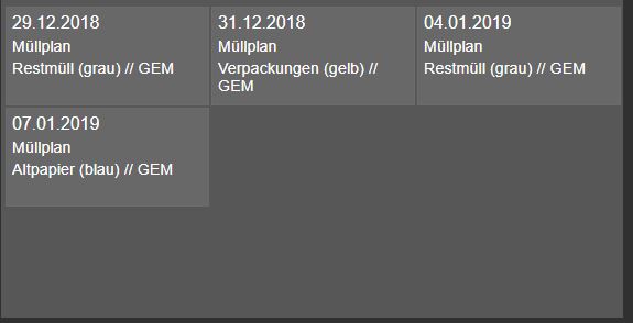

    meine Darstellung wie folgt hinbekommen:
     ![9214_vis-md01.jpg](/assets/uploads/files/9214_vis-md01.jpg)

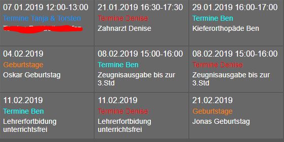

    Gerne würde ich bei folgendem Kalender
     ![9214_vis-md02.jpg](/assets/uploads/files/9214_vis-md02.jpg)
    das die Anzeige Restmüll, Verpackungen, Altpapier und Biotonne jeweils in einer anderen Farbe angezeigt werden, bekomme es aber leider nicht hin:

    bei jedem Versuch, den ich gestartet habe, kam es zu dem Ergebnis, dass die letzte Zeile nicht mehr Dargestellt wird.
