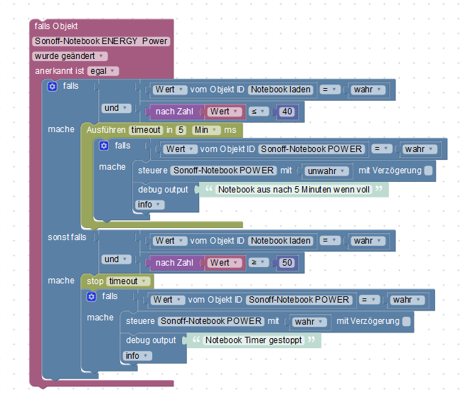

              Versuch es mal mit einem Timer so hab ich es gelöst.

                      stinkzor
                      @Jan1:
                      Am einfachsten kaufst Dir ne Steckdose die auch Leistungsmessung kann und je nach dem was da ne FW drauf läuft, brauchst nicht mal ein Script das Dir die Dose bei Unterschreitung einer vorgegebenen Leistungsaufnahme ausschaltet. Bei Amazon sind derzeit die Gosund SP111 für unter 9€ im Angebot und da läuft auch schön Tasmota drauf ;) `
                      Hey Jan,
                      nachdem ich mittlerweile etliche Osram und Sonoff S20 im Einsatz habe, würde mich meine Freudin umbringen wenn ich weitere Steckdosen kaufen würde :shock: :D .
                      Ich bräuchte ein Skript in dem 5 minuten lang 1xpro Minute gepingt wird, sind alle Pings negativ geht die Dose aus.
                      Bloß wie setzte ich das in einem Blockly um?

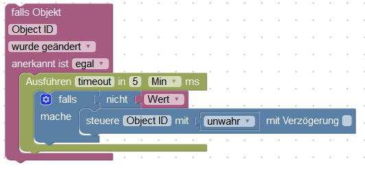

                        Eigentlich bist ja gar nicht so weit weg von der Lösung mit dem was Du da hast. Also das mit 5 minuten lang 1xpro Minute lang pingen würde ich gar nicht mit nem Script machen, sonder den Ping Adapter einfach das gewünschte Gerät anpingen lassen und wenn sich das 5 Minuten nicht mehr meldet, einfach die Dose abschalten.
                        Script in Blockly würde dann wie folgt aufgebaut sein:
                        Trigger auf das Pinergebnis.
                        Falls Bedingung in einem 5 Minuten Timeout der den Wert des Trigger abfragt und wenn der nach 5 Minuten immer noch auf "false" steht, wird eben abgeschaltet.
                        Der Wert des Trigger ist ja die Pingabfrage und hat somit "true" oder "false". geht der also auf false wird der Trigger schon mal aktiv und startet den 5 Minuten Timeout, dessen Fallsbdeingung eben nach 5 Minuten schaut ob der Wert des Triggers nicht true ist und schaltet dann ab. Ist er wieder true passiert eben nix. Sollte so schon laufen, wobei hier ne Schleife entstehen kann, wenn der Ping in die Hose geht und inerhalb der 5 minuten paar mal wechselt. Da muss ich auch immer probieren, wo ich den "stop Timeout" einbaue :lol:

                          Ich habe bisher kein Skript mit Timeout… bedeutet dieses Timeout "prüfe 5 Minuten lange ob unwahr" oder "prüfe jetzt und in 5 Minuten ob unwahr".
                          • J Offline
                            Jan1
                            Ja wenn das an Deine DPs so passt schon, wobei Du das auch über den Trigger Wert machen kannst und das ganze etwas schlanker wird.
                            Nein der Timeout sorgt eben für eine verzögerte Ausführung und zwar im Unterschied zum Häkchen "mit Verzögerung" wird der Inhalt auch erst nach der eingestellten Zeit abgearbeitet wenn die Bedingung dann noch steht. Das Häkchen sorgt nur dafür dass verzögert ausgeführt wird, egal ob sich mittlerweile was geändert hat. Das ist ein kleiner aber feiner Unterschied ;)
                            Also das was im Timeout drin steht wird erst in 5 Minuten abgearbeitet und wenn dann die Bedingung eben noch erfüllt ist, passiert was. Das Häkchen würde dafür sorgen, dass egal ob der Zustand sich geändert hat nach 5 Minuten ausgeschaltet wird.
