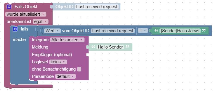

    Erst einmal Hallo zusammen,
    ich bin absoluter Neuling im Blockly und versuche es zu lernen.
    Meine Frage wäre wie kann ich Telegram Nachrichten auslesen ?
    Für mich ist zwar klar das ich einen Trigger setzen muss der bei einer Aktualisierung anspringt aber mit welcher Funktion kann ich die Nachricht auslesen ?
    zum Beispiel wenn ich im Telegram schreibe Hallo Broker schreibe das der Broker mir zurück schreibt Hallo Joydi ?
    Könnt ihr mir helfen ?
    Danke im voraus
    [Gelöst]
    Danke für die Tips ich konnte es lösen Bild im Anhang. Ich habe die Funktion unter System finden können um den Wert aus dem Objekt auslesen zu können war dann auch ganu einfach jedoch muss der Sender mit ausgelesen werden.

      vom Prinzip her:
      Über den text2command-Adapter die Befehle auswerten und von dort das entsprechende Blockly-Script aufrufen.

        Oder auf den Datenpunkt in dem die Nachricht ankommt einen Trigger legen und nach dem auslösen prüfen was drinnen steht. Das mache ich so (zentral) und rufe dann unterschiedliche Funktionen mit Parametern auf, aber ich habe handgeschriebenes JS. Wie genau das in Blockly aussieht kann ich dir nicht zeigen.
