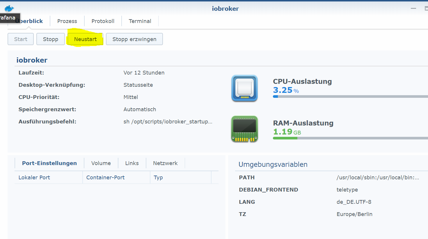

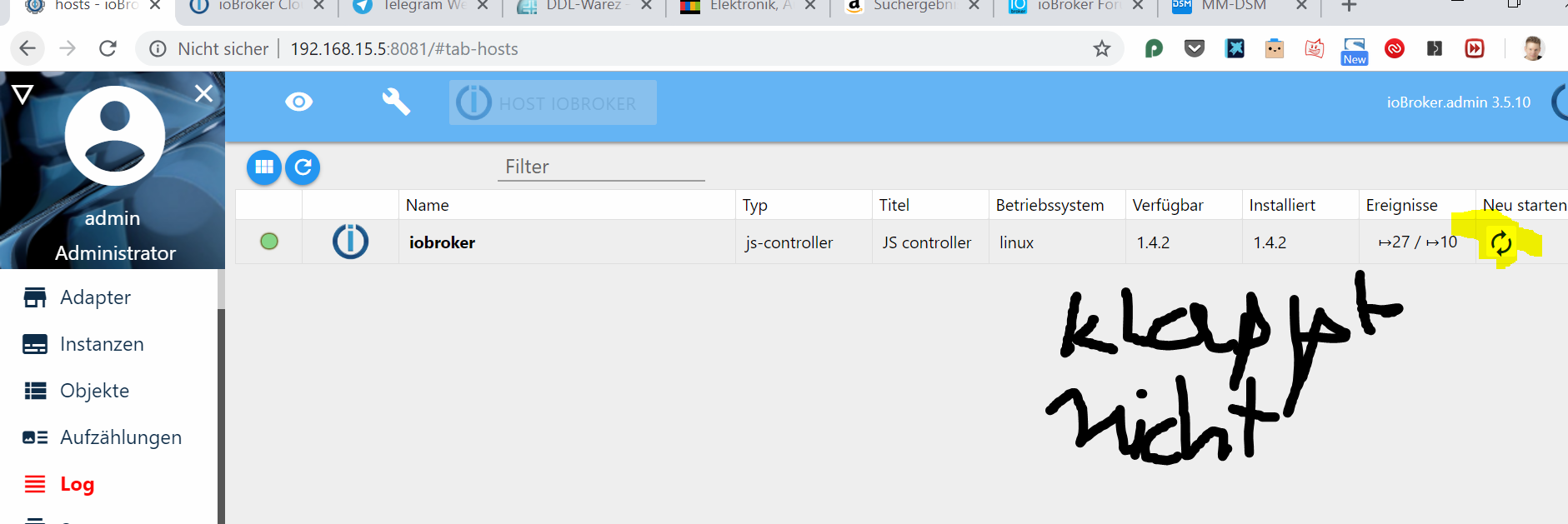

        Ja, ich reiche komplett alle Portsder Maschine durch. Wenn ich den Container neu starte, mache ich das aktuell über das DSM-Menü, iden ich den Docker neu starte. Hier funktioniert auch alles super!
        Wenn ich allerdings aus dem ioBroker einen Neustart mache, erscheinen dann immer die Fehlermeldungen. Auch wenn der ioBroker mal selbst einen Restart macht.
        Ich habe für beides mal Screenshots beigefügt.
