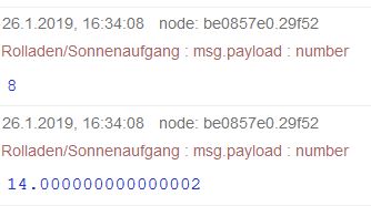

                bevor Du mir vor Langeweile noch das ganze Wochenende verschläfst, hier mal wieder eine Frage an den Experten. :lol:
                Ich wollte eine Uhrzeit mit JSONata in zwei Integerzahlen zerlegen, um diese dann per Modbus weitergeben zu können. Funktioniert auch teilweise, nur wenn die volle Stunde oder Minute mit einer 0 beginnt, dann kommt es zu einem Fehler. Mit Javascript im function Node und der parseInt Funktion geht es ohne Probleme. Wo liegt der Fehler?
                [{"id":"d39fe264.28fff","type":"inject","z":"342c6c5f.56269c","name":"","topic":"","payload":"08:04","payloadType":"str","repeat":"","crontab":"","once":false,"onceDelay":0.1,"x":190,"y":2080,"wires":[["bc56ad.94ac715","4206f90e.204078"]]},{"id":"bc56ad.94ac715","type":"function","z":"342c6c5f.56269c","name":"msg","func":"var str=msg.payload;\nmsg.payload=parseInt(str.substring(0, 2));\nreturn msg;","outputs":1,"noerr":0,"x":420,"y":2020,"wires":[["be0857e0.29f52"]]},{"id":"be0857e0.29f52","type":"debug","z":"342c6c5f.56269c","name":"","active":true,"tosidebar":true,"console":false,"tostatus":false,"complete":"false","x":630,"y":2080,"wires":[]},{"id":"4206f90e.204078","type":"change","z":"342c6c5f.56269c","name":"","rules":[{"t":"set","p":"payload","pt":"msg","to":"$number($substringBefore(payload, ":"))\t","tot":"jsonata"}],"action":"","property":"","from":"","to":"","reg":false,"x":400,"y":2080,"wires":[["be0857e0.29f52"]]}]
                 ![3639_sc11.jpg](/assets/uploads/files/3639_sc11.jpg)
                 ![3639_sc12.jpg](/assets/uploads/files/3639_sc12.jpg)

                  Normalerweise macht das $parseInteger()
                  $parseInteger($substringBefore(payload, ":"),'99')
                  Aber das ist in der derzeitigen NR-JSONata Version noch nicht drin ;-(
                  Da bleibt nur z.B. mit einer kleinen function die führende Null zu entfernen. In der Art:
                  $n := "04";
                  $substring($n,0,1) = "0" ? $substring($n,1,1) : $n
                  Geht sicher einfacher, wenn ich drüber schlafe;-)

                    oder, du trickst etwas:
                    ("0." & $substringBefore(payload, ":") ~> $number()) * 100
                    • G Offline
                      G Offline
                      Garf
                      Da staune ich mal wieder Bauklötze.
                      Auf diesen Trick muss man erst einmal kommen.
                      Aber so 100% brauchbar ist es leider noch nicht. Mit parseInt() passiert so etwas nicht.
                      Da ich mir eh einen anderen Weg überlegt habe, brauche ich es nicht mehr so wirklich. Es hatte mich halt mal interessiert wo das Problem liegt.
                      Wird $parseInteger() mit NodeRed v20.0 kommen?

                          $reduce(payload.$split(":")[1].$split("").$number(),function($i, $j) {10*$i + $j})
                          • G Offline
                            G Offline
                            Garf
                            @rewenode:
                            Angeblich ja (v0.20). Aber wer weis schon wie da die Prioritäten liegen. Vielleicht wird's ja doch erst zur v20.0 :lol: `
                            O.K. erwischt. :mrgreen:
                            Mit der Version kann es noch dauern.
                            @rewenode:
                            Mit viel langer Weile geht auch so was :lol: :lol: :lol: `
                            Funktioniert absolut fehlerfrei.
