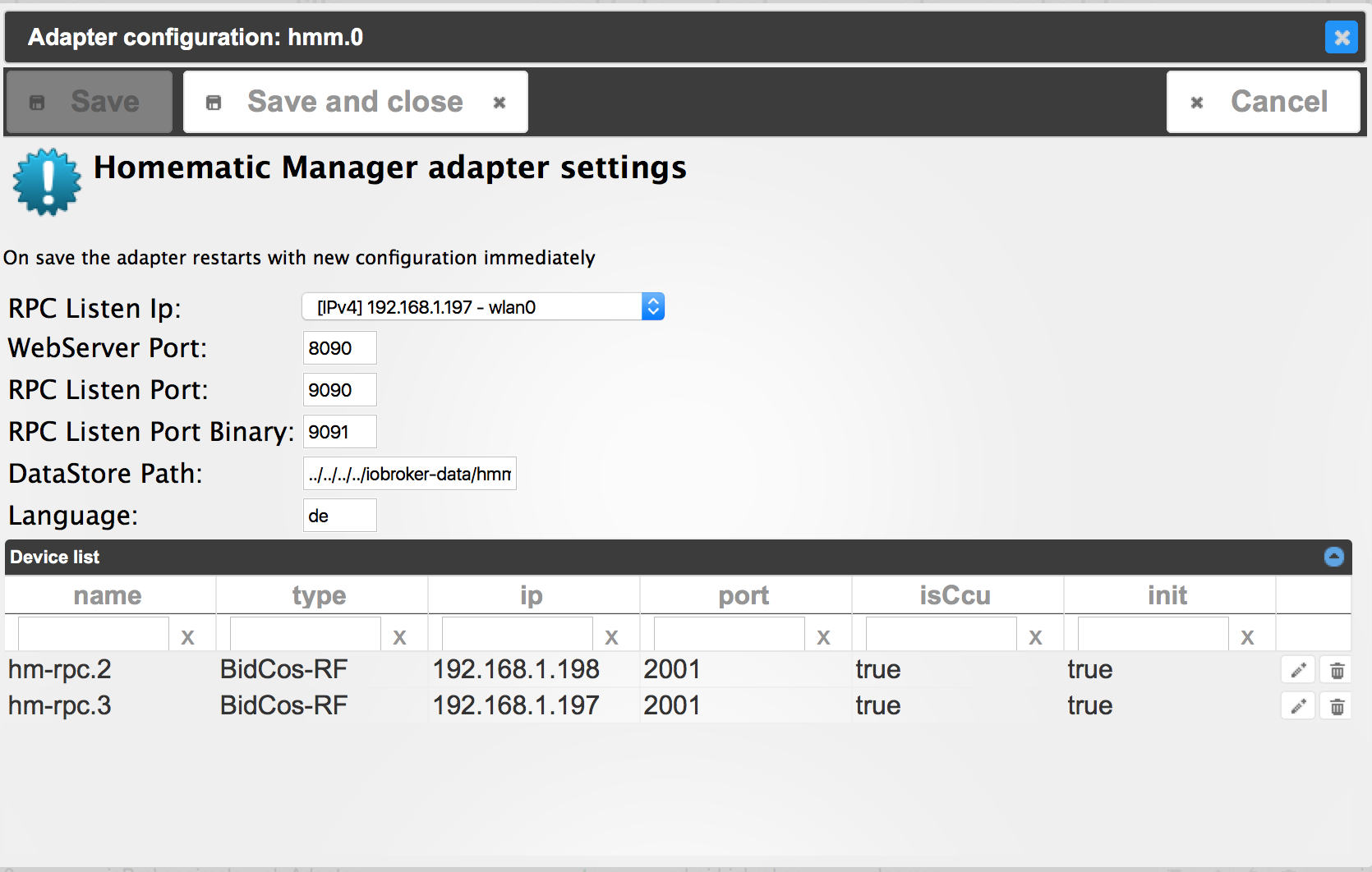

      Hallo, hast du den Adapter konfiguriert?
      Sieht danach aus, als wenn er keine hm-rpc Adapter in der Konfiguration hat.
      Wenn du in der Lasche Instanzen beim hmm ganz rechts auf das Symbol Settings (sieht aus wie ein Notizblock) klickst, erhältst du
      eine Konfigurationsseite.
      Diese sollte normalerweise selbstständig die vorhandenen hm-rpc Adapter Instanzen auslesen und eintragen.
      Danach musst du nurmehr auf speichern (oder speichern/schliessen) klicken.
      Dann solltest du hmm starten können.
