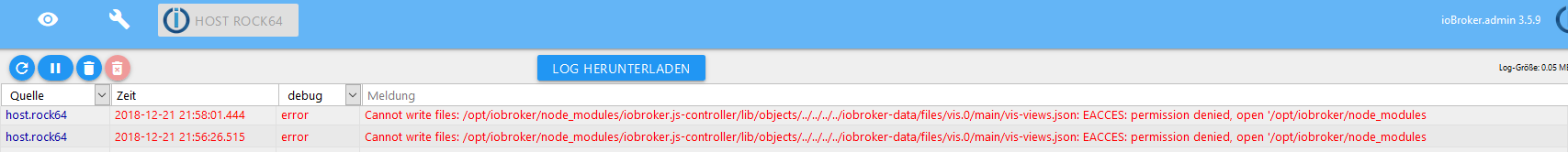

    Ich habe meinen iobroker von meinem pi3 auf einen Rock64 umgezogen, soweit so gut.

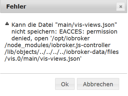

    jetzt habe ich aber ein problem mit der Vis, sobald ich auf den editor gehe kommt: "Kann die Datei "main/vis-views.json" nicht speichern: EACCES: permission denied, open '/opt/iobroker/node_modules/iobroker.js-controller/lib/objects/../../../../iobroker-data/files/vis.0/main/vis-views.json' "
    woran kann das ligen ? und wie kann ich das ganze beheben?

      ich habe es so gelöst: viewtopic.php?f=30&t=19844&p=208645#p208645
