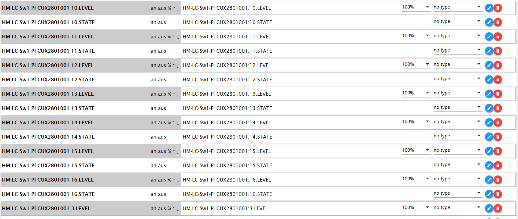

    Das Problem ist, dass im Cloud Adapter Geräte des Gewerks "Licht" enthalten sind welche als solche nicht in der Homematik eingetragen sind.
    Hier kann man sehen, dass die Geräte im Cloude Adapter gelistet werden:

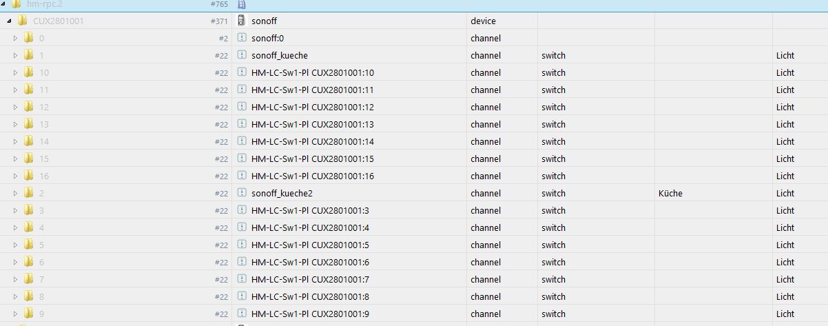

    Der Cloud Adapter bekommt seine Infos vom hm-rpc.2 Adapter, auch da sind die Gewerke falsch.

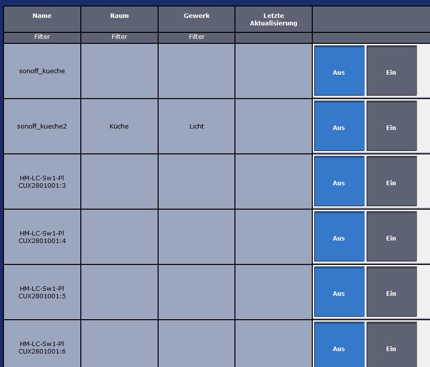

    In der Homematic hingegen ist alles richtig.
    Ich habe auch noch andere Beispiele wo Räume falsch zugeordnet sind.
    Alle Fehler treten mit dem hm-rpc.2 und cuxd auf
    Meine hm-rpc.2 cuxd config
    Für manche Geräte sind nur nur die Gewerke sondern auch die Räume falsch, aber eben nur für den hm-rpc.2.
