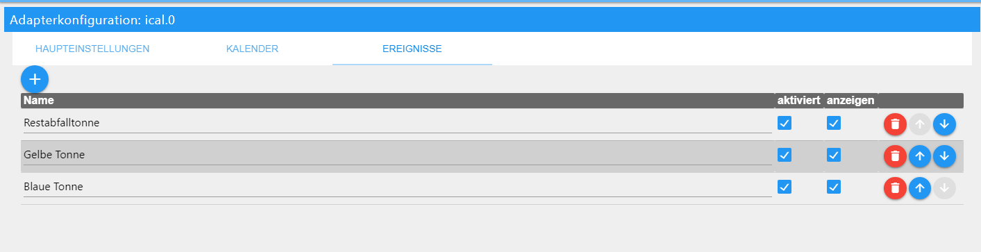

      im Adapter unter Ereignisse muss noch das entsprechende Ereignis eingetragen werden. Dann werden die states jeweils auf true/false gesetzt und man kann z.B. schön die Tage hochzählen bis zum nächsten "Ereignis".
      Bei mir sieht das so aus:

        besten Dank für deine schnelle Antwort. Da hätte ich aber auch mal selbst drauf kommen können .. peinlich.
        Ereignisse eingetragen und funktioniert. :D
