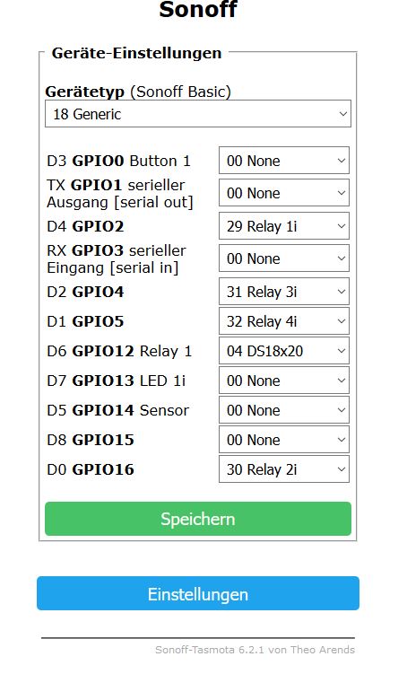

    ich habe einen WEMOS D1 mit Tasmota und einem 4er Relaisboard via MQTT im IOBroker eingebunden. Die Relais funktionieren sehr gut. Sie werden im per Sonoff Adapter mit POWER1- POWER4 eingetragen und ich kann sie schalten.
    Aber es erscheint ein zusätzlicher Eintrag POWER (ohne Zahl) wo kommt der her?
    Wichtiger noch für mich: Ich habe noch ein DS18x0 angeschlossen. Dieser wir laut Log auch über MQTT mitgesendet, erscheint allerdings im Iobroker nirgens.
    Jemand einen Rat?
